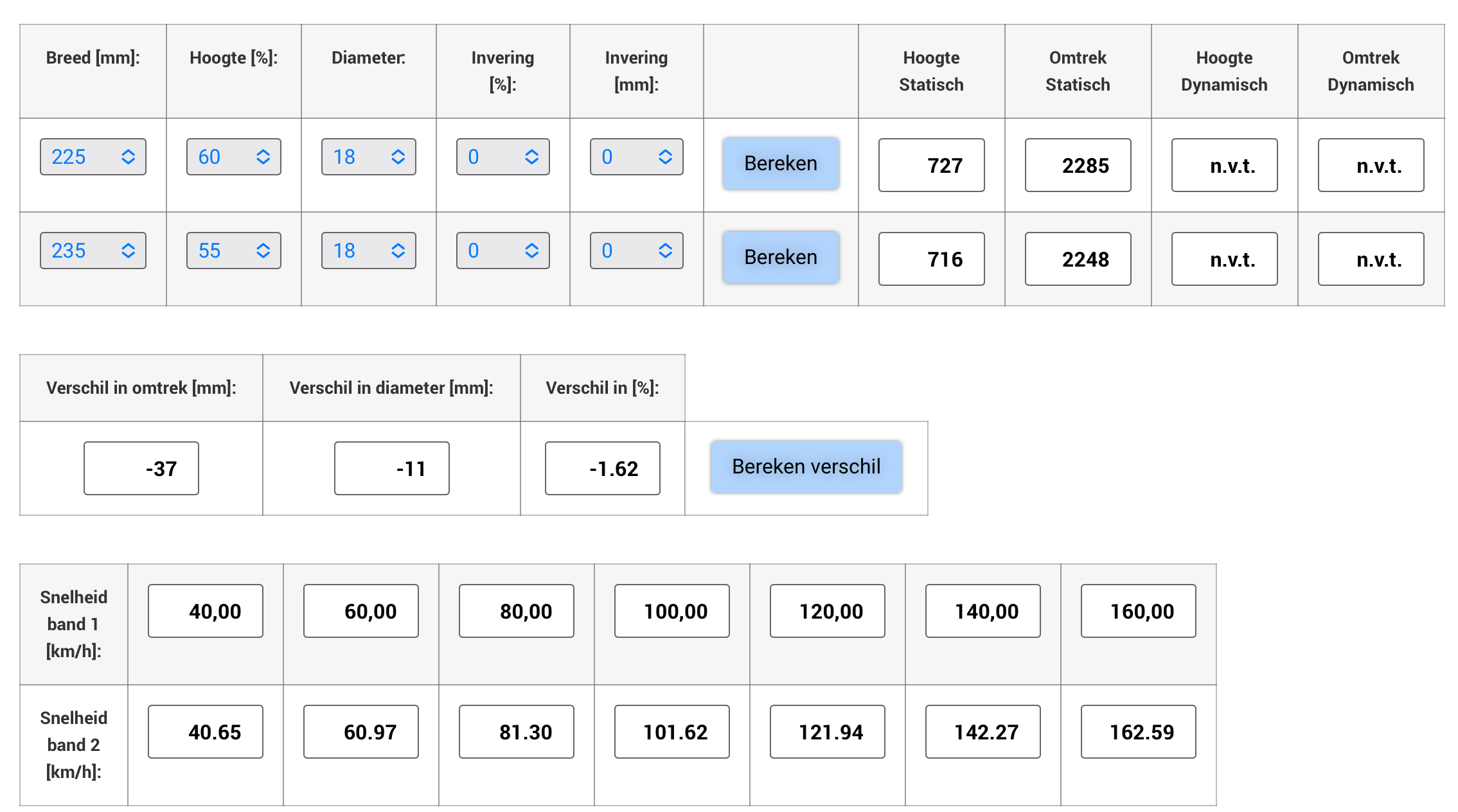

ik heb all season banden 235/55/18” gemonteerd op mijn Lexus NX 2020, maar de snelheid en de km komen nu niet meer overeen. Kun je dit configureren bij de Lexus 300H NX 2020n. Er zaten zomerbanden op 225/60/18”.
Op internet vind je verschillende sites die het voor je kunnen berekenen.
Het heeft te maken met de afrolomtrek van de banden, ik heb de maten van jouw banden ingevuld en dit is er uitgerold.
Er is een afwijking van -1,62% wat acceptabel is. De meeste bandenleveranciers hanteren een marge van 2%.

Gezien de minimale afwijking is het de vraag of het zin heeft om dit te kunnen wijzigen in de auto.
De GPS-satellieten, radarcontrole-apparatuur en flitscamera’s van de politie, de gps op je mobiel en auto, etc. hebben allemaal een foutmarge.
Tussen 0-100km is 3 km/u harder toegestaan, dat is 3%,daarboven kan je beboet worden.
De afwijking vanwege het bandenverschil is 1,62% dus ruim minder dan 3 %.
Kijk als je standaard 5 km/u harder rijdt dan toegestaan, zal de wijziging/configuratie in de auto niet helpen om boetes te voorkomen.
