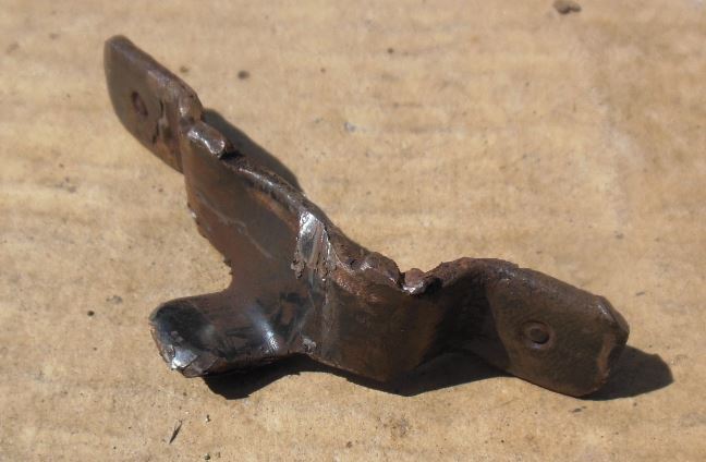

Ik had vorige week een schrapend geluid bij mijn achterwiel van mijn IS200. Nadat ik de remschijf rechts achter er af had gehaald, bleek dat 1 remschoen was losgeschoten: de hold-down pin was krom, Veertje en 2 cups lagen los in de trommel. Er lag echter ook nog een (vervormd) beugeltje in de rommel. Ik heb geen idee waar het vandaan komt of waar het voor dient. Als het niet nodig is wil ik de naaf er niet afhalen.
Voor zover ik kan nagaan heeft het beugeltje met 2 puntlasjes vastgezeten en is dat los gegaan.
Ik heb de remschoen weer vastgezet en alles lijkt te werken, zonder het beugeltje. Heeft iemand een idee waar het voor dient? Is het beugeltje echt nodig?

ik denk inderdaad hetzelfde onderdeel als in mijn oude topic.
Die van mij was echter wat meer vervormd.
Ik heb verder nooit problemen gehad met het ontbreken van dit onderdeel.
