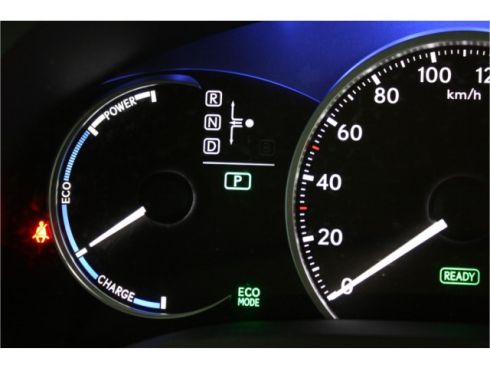

Gevonden, dit is wat het moet zijn maar bij mij iig niet (meer) doet.
Ook niet in de "eco mode" en P- stand zoals op de foto aangegeven.
Ik ga nog even in de "settings" kijken maar ik weet nu iig dat het het wel zou moeten doen.
