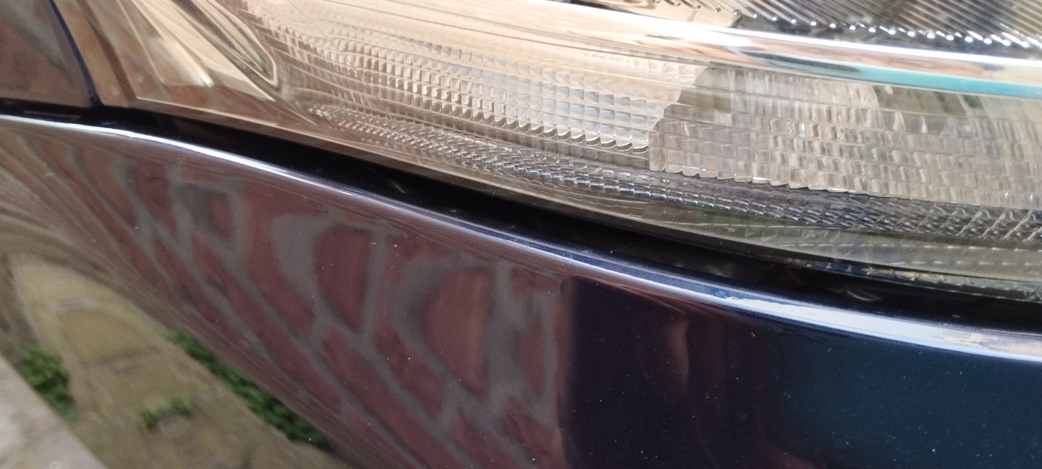

Gevraagt bij garage, en ze geven aan dat dit wel een dure grapje wordt ivm nieuwe bumper.
Is hier ook een makkelijkere/goedkopere oplossing voor?
Dit is bij beide kanten, garage geeft aan dat de clipje van het bumper onder het koplamp niet meer goed is.
Bij mijn vorige had ik hetzelfde bij de achterbumper, heb ik gewoon terug kunnen klikken.
Al geprobeerd?

Excuses Het is een CT200H, vreemde is dus dat er onder de koplampen geen clips of iets zit. wel van zo uitsteeksels aan de bumper zelf. maar die zijn niet geschroeft.
Die uitsteeksels is gewoon het bumper zelf.
