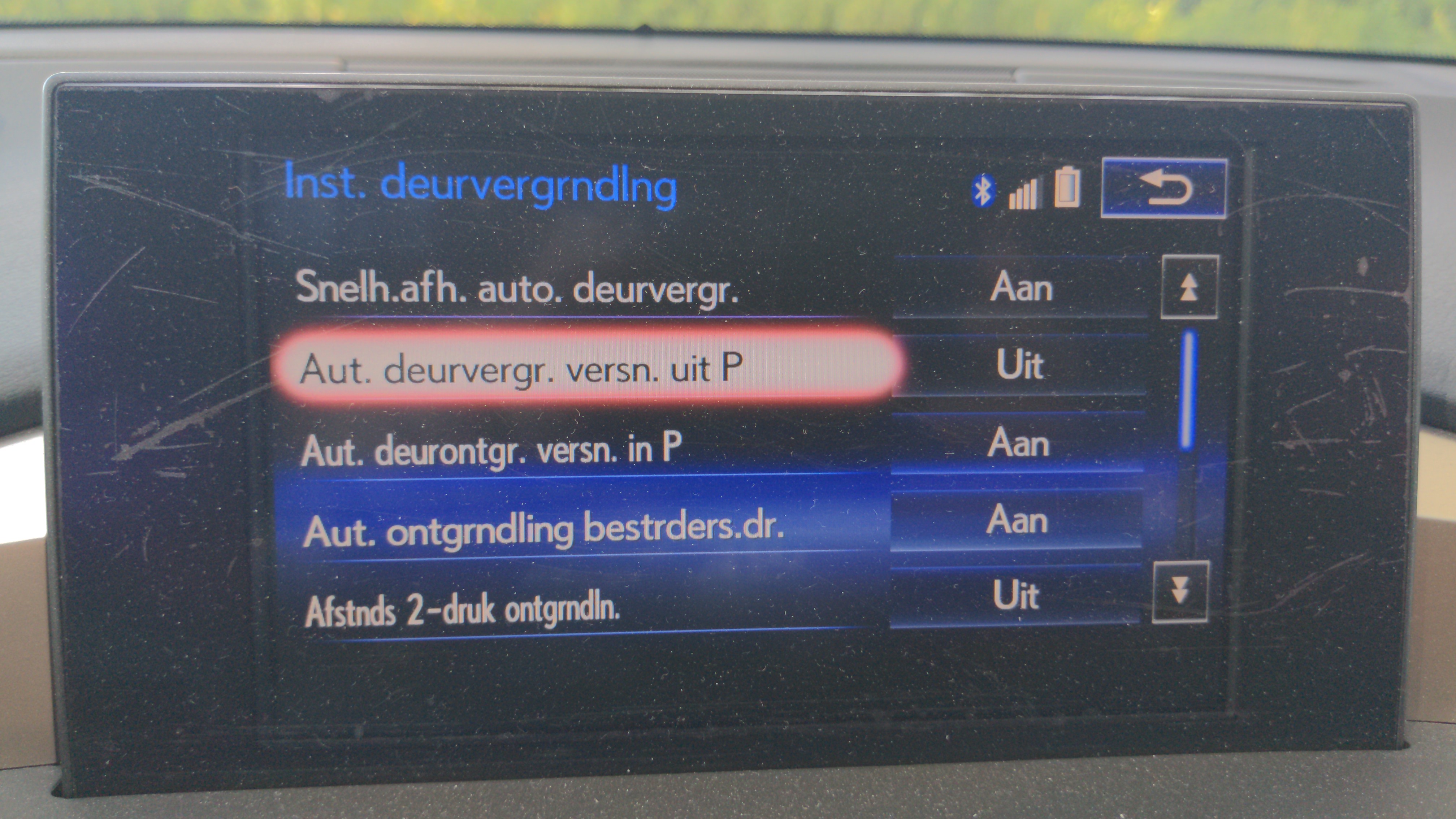

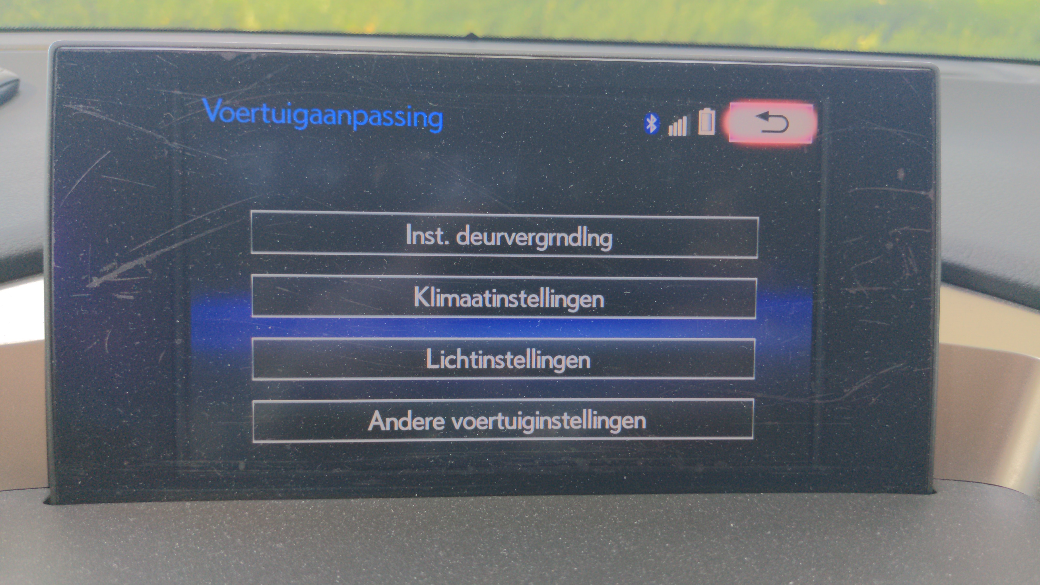

Kun je je deurvergrendeling niet instellen via de settings? Bij de NX kan dat wel, zie foto's
    1,4 MB · Weergaven: 26
    1,5 MB · Weergaven: 29

En de deurvergrendeling zal met een computer of uitlees/programmeer unit moeten.
daar zal ik me ook een in verdiepen, een mooie Launch of zo.
