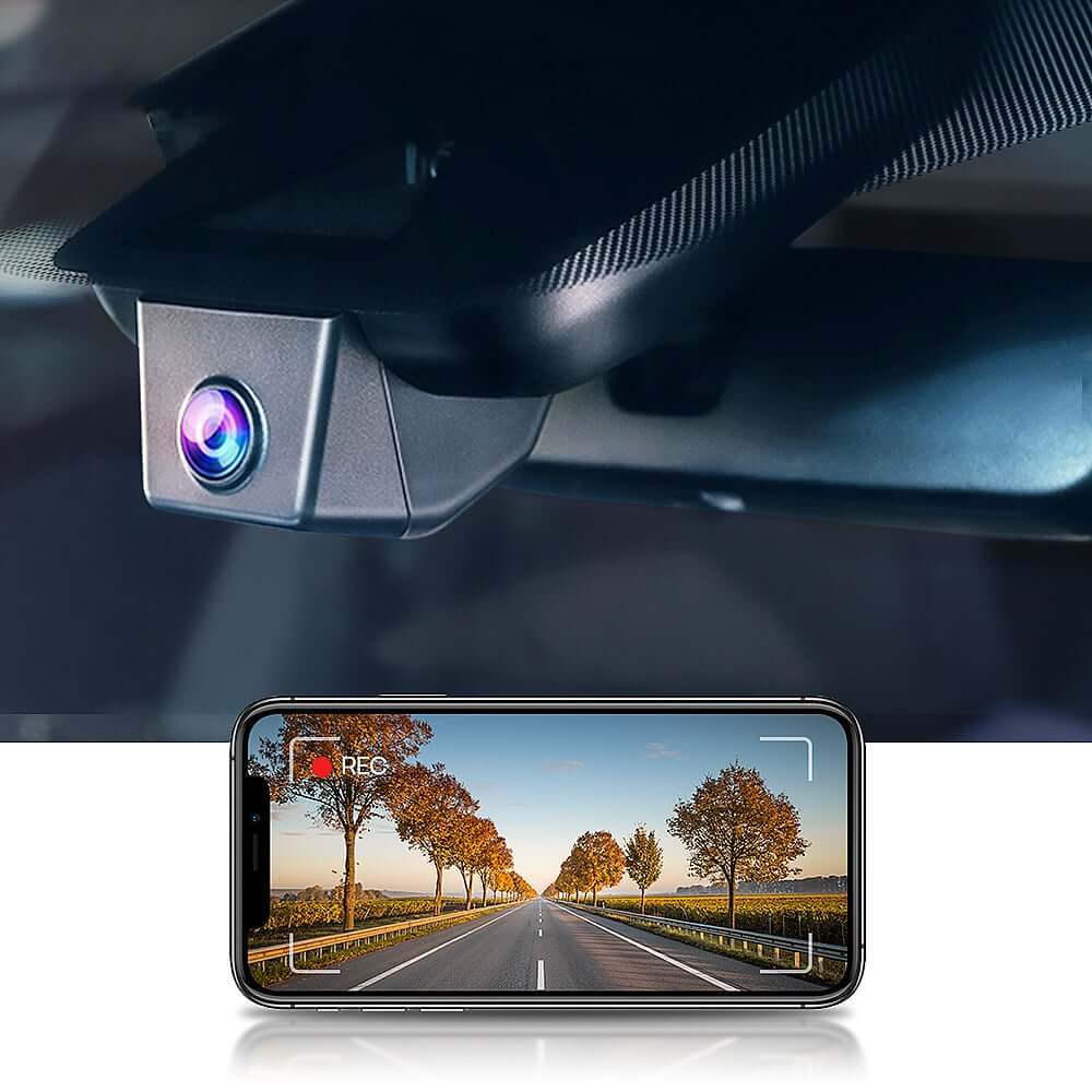

Voor onze nieuwe Lexus NX o verweeg ik om een dashcam van FITCAMX te, laten, monteren. Op de afbeeldingen van de fabrikant is te zien hoe netjes de dashcam wordt geïntegreerd achter de achteruitkijkspiegel.
Zijn er mensen met ervaring met dit type dashcam?
Zijn er mensen die een andere dashcam gebruiken en daarover tevreden zijn?
