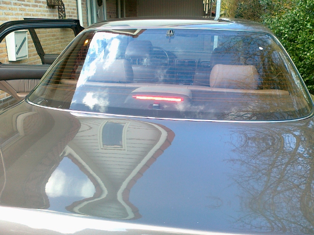

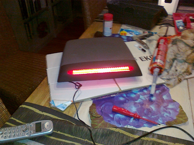

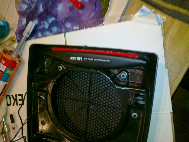

Mijn 1992 LS400 heeft dat niet. Vond ik toch wel een gemis qua veiligheid. Ik heb gelezen dat ze in de US wel een derde remlicht hadden in de subwooferbox die dan doorliep tot het raam. Op www geen bruin exemplaar kunnen vinden. Dan maar zelf wat freubelen. Wilde geen aftermarket remlicht op de ruit plakken. Vind dat er niet uitzien en staat zo.... niet-origineel, :roll:
Dus dan maar a la US uitvoering zelf inbouwen in de subwoofer kast. Zie foto's. Led genomen want wordt het in ieder geval niet heet onder die woofer afdekplaat. Kosten een tientje en wat geduld. Aftermarkt ding past wonderwel in de subwoofer kast. Alleen plastic ruitje eruit gesloopt en dat ingefreesd in de subwoofer kast. Best wel spannend want zo handig ben ik nou ook weer niet. Ben best wel tevreden met het resultaat en als ik rem... zien ze het in ieder geval beter!!!! :)
Nico

Netjes!
Jouw model heeft daar nog een plastic rand zitten, de mijne al niet meer, dus kan het kunstje niet uithalen. De grille's van 90-92 passen overigens ook niet op 93-94 modellen, hoedenplank is anders van model :(
