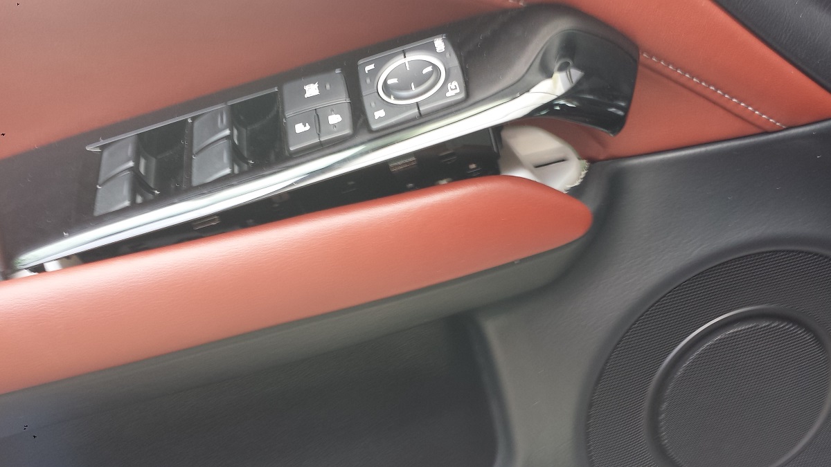

Stap 1, til het bedieningspaneel uit de deur, wellicht kan de pry-tool hier hulp bij bieden (Let op! Doe dit voorzichtig):

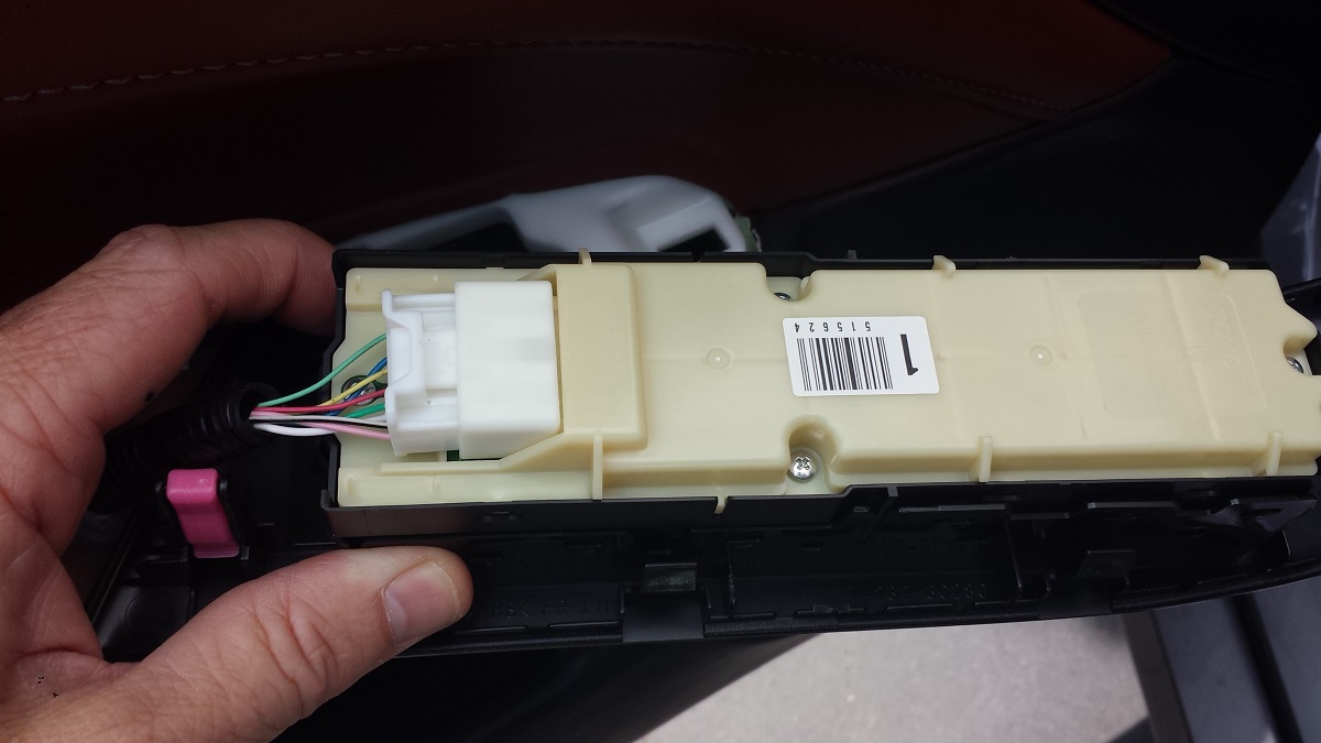

Stap 2 koppel het bedieningspaneel los door de witte stekker los te maken:

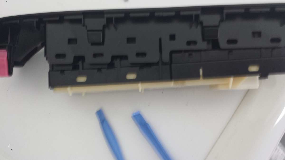

Stap 3, gebruik de pry-tool om het control unit los te maken. Let op, laat de schroeven zitten, het heeft geen nut deze los te maken.

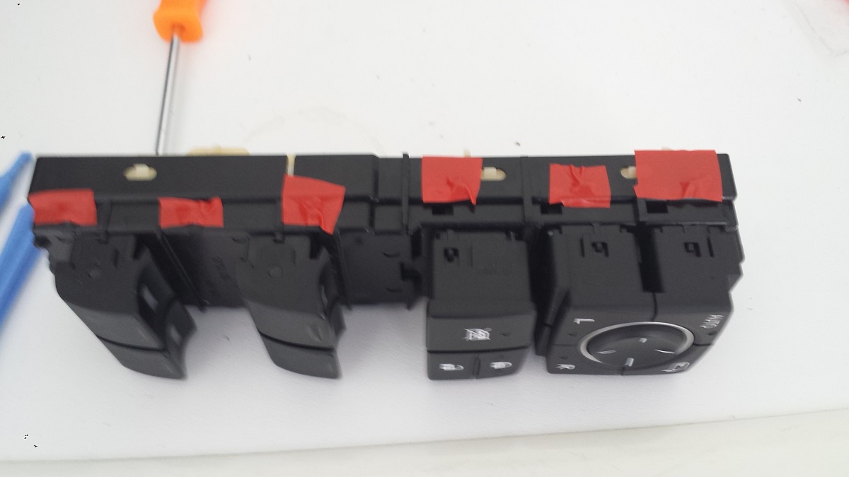

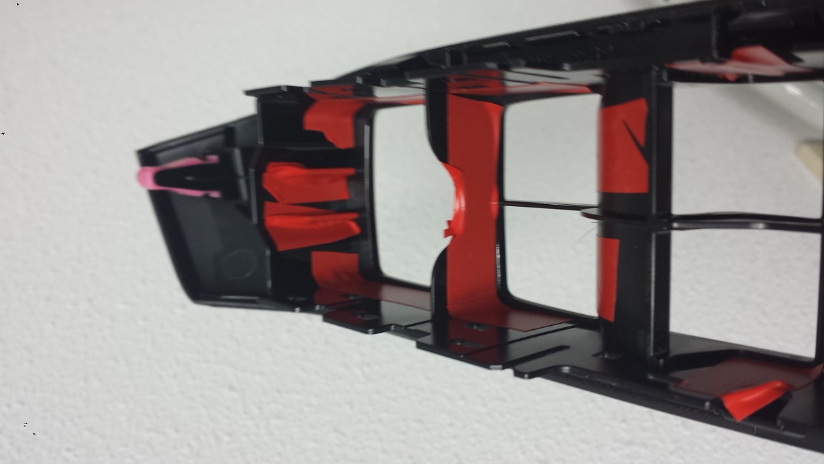

Stap 4, gebruik de isolatietape en/of plakvelt om het onderstaande effect te krijgen (rood isolatietape gebruikt voor deze DIY):
Stap 5: Klik alles weer in elkaar

Absoluut. Plakvilt moet ik zelf nog steeds halen. De rode tape is echt ff tijdelijk, maar geeft wel aan hoe je het ongeveer moet oplossen en is goed te zien op foto's :)
