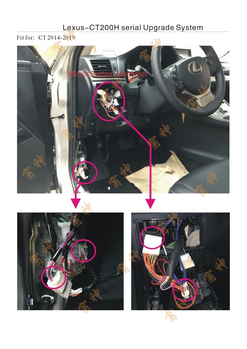

Ik heb dat een paar weken gelden zelf gedaan. Bij Ali een setje besteld dat je tussen de bestaande bekabeling klikt. Als ik nu de Lexus afsluit (op wat voor manier dan ook) dan gaan de spiegels in sluit stand. Openen zorgt ervoor de de
Spiegels weer uitklappen. Het installeren was niet meer dan de dorpel weghalen en de zijkant en een deel vh Dashboard lostrekken. Stekkers klikken en klaar.

Dit is de link naar het artikel
€ 31,47 | Auto Zijspiegels Auto Map Vouwen Verspreid Plug En Play Kit Voor Lexus CT200 Lhd + Met Elektrische Vouwen Spiegel functie
