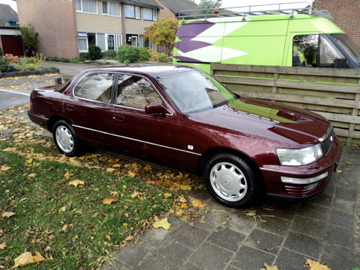

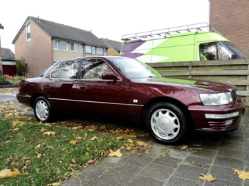

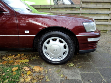

En hier de nieuwe velgen onder mijn LS 400
Coordinator
1 nov 2009
437
Zie hier de opgeknapte 16 inch velgen die nu met winterbanden onder mijn LS zitten. Ik vindt het wel strak staan. Deze velgen heb ik van Jelmer gekocht en waren een beetje aan de blauwe kant. Inmiddels helemaal strak en in de kleur. Nieuwe doppen via Ebay geregeld. Past wel bij de rode kleur en nu ga ik niet zo snel meer dwars in de winter als afgelopen jaar. Zul je nu weer zien dat we weer een slappe winter krijgen. We zien wel.

Zo dat ziet er netjes uit! hoe heb je die velgen precies zo mooi weer gekregen? ik heb de mijne (ook dezelfde originele) pas geleden met velgenreiniger helemaal schoon gepoetst, maar er zitten gewoon plekken op de velgen, en ze glanzen lang niet zo mooi. Ben benieuwd naar jou methode. Ik heb voor mijn winterbanden dit setje aangeschaft

Het ziet er zeer netjes uit Rene, helemaal goed zo.

Ja en dat alleen maar met effe wassen. Binnenkort zal ik de LS met een Swissvax behandeling verwennen. Een potje Samurai wax kost wel even 75 euro maar is het dubbele waard. Ik heb nu veel soorten wax uitgeprobeerd maar alles heeft teveel kalk waardoor je overal die witte troep blijft zien. Dus dan maar een 200 euro er tegen aan voor Swissvax cleaner, wax, doeken, enz en dan kan ik een paar jaar vooruit. Het nadeel van de rode kleur is dat je wat vaker moet poetsen. Maar met mijn drukke baan is dat voor mij pure ontspanning. Verder de velgen ja ik heb mazzel gehad dat Jelmer mij een gaaf set van 5 stuks heeft verkocht. Met mooie randen en zonder beschadigingen. Hier en daar wel corrosie maar dat is te verhelpen. Ik zou eerst de velgen door de velgendokter laten opknappen maar dan wordt alles gestraald en snel in de lak gezet. Kost ook 75-100 euro per velg. Deze velgen hadden nog een hele goede onderlaag van Lexus zelf erop zitten dus die moet je weer gebruiken voor de hechting. Ik heb al met al een 1.5 dag mijn vingers erop stuk geschuurd maar wel met resultaat. De gaten voor zover nodig met een dremel opgeruwd en de vlakke gedeelten met 200 schuurpapier opgeschuurd. Moeilijke hoekjes met Scotchpad behandeld. Verder ontvet en toen in de epoxy laten zetten. Na harding enkele diepe krassen geplamuurd en de diepste gaatjes met de vinger dichtgesmeerd. Daarna nog een keer in de epoxy. Hierna 2 week de velgen laten uitharden in de spuitcabine. (die wordt elke keer tot 60 graden verwarmd.) Na 2 week harding de verf erop met laklaag. Dit ook 3 week laten uitharden voordat ik de banden erom heb gedaan. Nu moet is zeggen dat die kennis van mij verrekte goed kan spuiten, dat helpt. De velgen die op marktplaats staan zijn gepolijst en afgewerkt met blanke lak. Dit kan je zelf ook weer opknappen met zeer fijn nat schuurpapier. Dit is wel een geduldwerkje. Het nadeel is dat zodra de velg weer glimt hij meteen gespoten moet worden in de blanke lak daar aluminium meteen corrodeert zodra het met zuurstof in aanraking komt. Maar dit is te doen. Vertrouw je je zelf niet dan dit door een specialist laten doen.
De bandenmaat die ik erom heb laten leggen is 225/55-16 ipv 225/60-16 wat de maat is voor een LS bouwjaar 1993. Die van mij is van 1992 en heeft origineel 205/65-15 erom. Ik heb dezelfde omtrek genomen als de originele bandenmaat. Ziet er iets minder ballonachtig uit. Hieronder vermeld ik een web-site met een heel handige calculator om de juiste band te vinden en vooral de juiste omtrek van een band. Succes.
