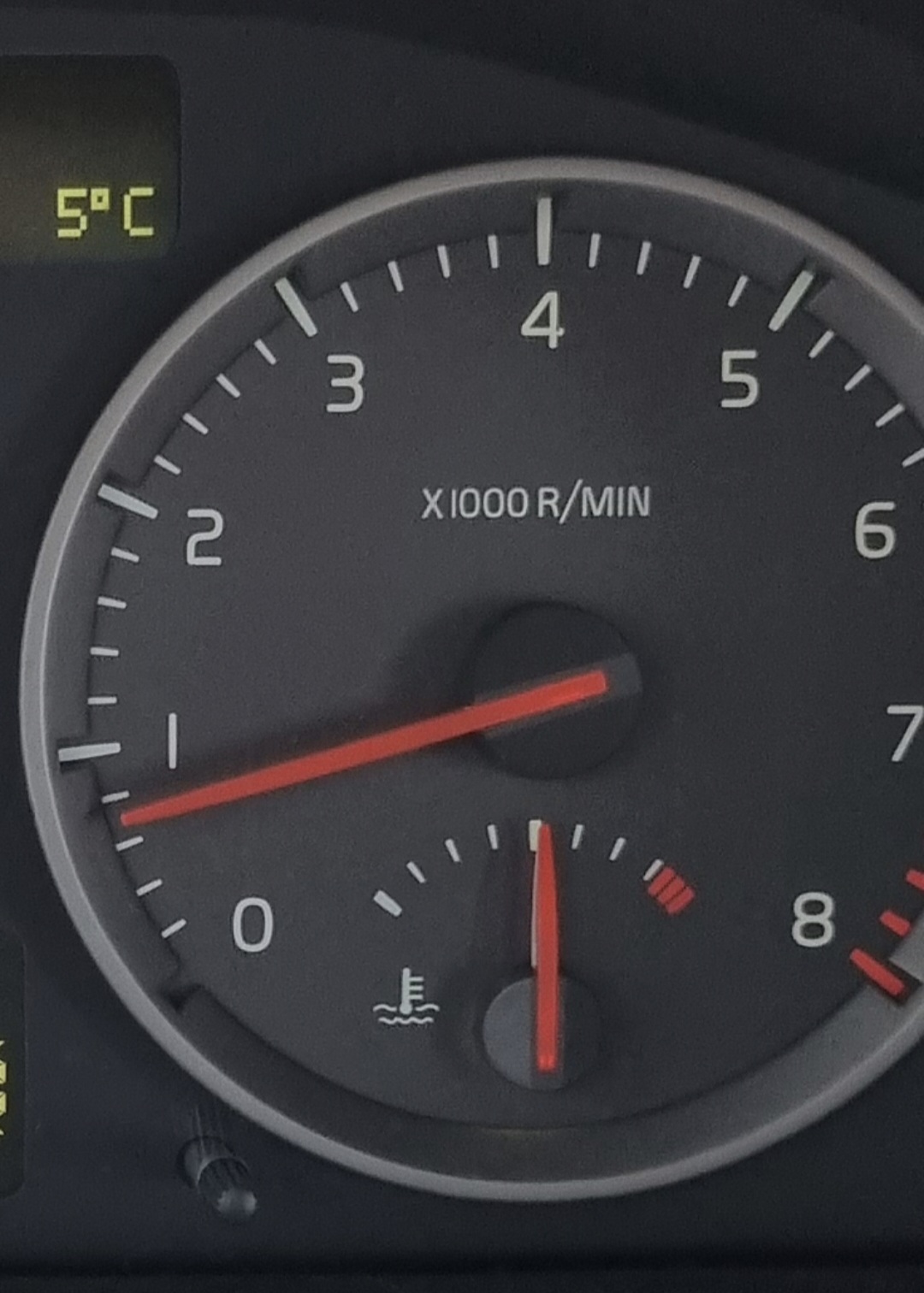

We hebben sinds kort een es300h uit 2019, 50.000km. Wat me opvalt is dat de meter van de koelvloeistof niet precies horizontaal staat, maar iets ‘kouder’
Is dat enigszins normaal of moet ie echt kaarsrecht in t midden staan?
Hoor graag jullie visie, dank!
Dat is heel normaal, heb nog nooit een auto gereden waar die exact in het midden stond. Koop een goedkope AliExpress OBDII bluetooth scanner en lees met Torque je temperaturen uit als je een wat exactere meting wil hebben.
Waarderingen: snorlax
Er bestaan wel auto's met de naald strak in het midden @Metalfreak 😉
Echter staat de naald van mijn IS300h, inderdaad ook iets voor het midden. Het is maar net wat de schaalverdeling is, die men gekozen heeft.
Het belangrijkste is dat de naald na een korte tijd rijden "los" komt - dat er op de een of andere manier wordt aangegeven dat de koelvloeistoftemperatuur is gestegen. Zo lang de temperatuur in het vervolg min of meer op die stand blijft hangen, is er geen reden voor ongerustheid. Pas bij het oplopen tot een "rode" waarde is er mogelijk reden voor ongerustheid. Ook het na verloop van een langere rit zakken tot een lager dan normaal aangegeven waarde is een reden tot ongerustheid. Dat zou kunnen duiden op het niet goed werken van een thermostaat of, erger, veel te weinig koelvloeistof.
