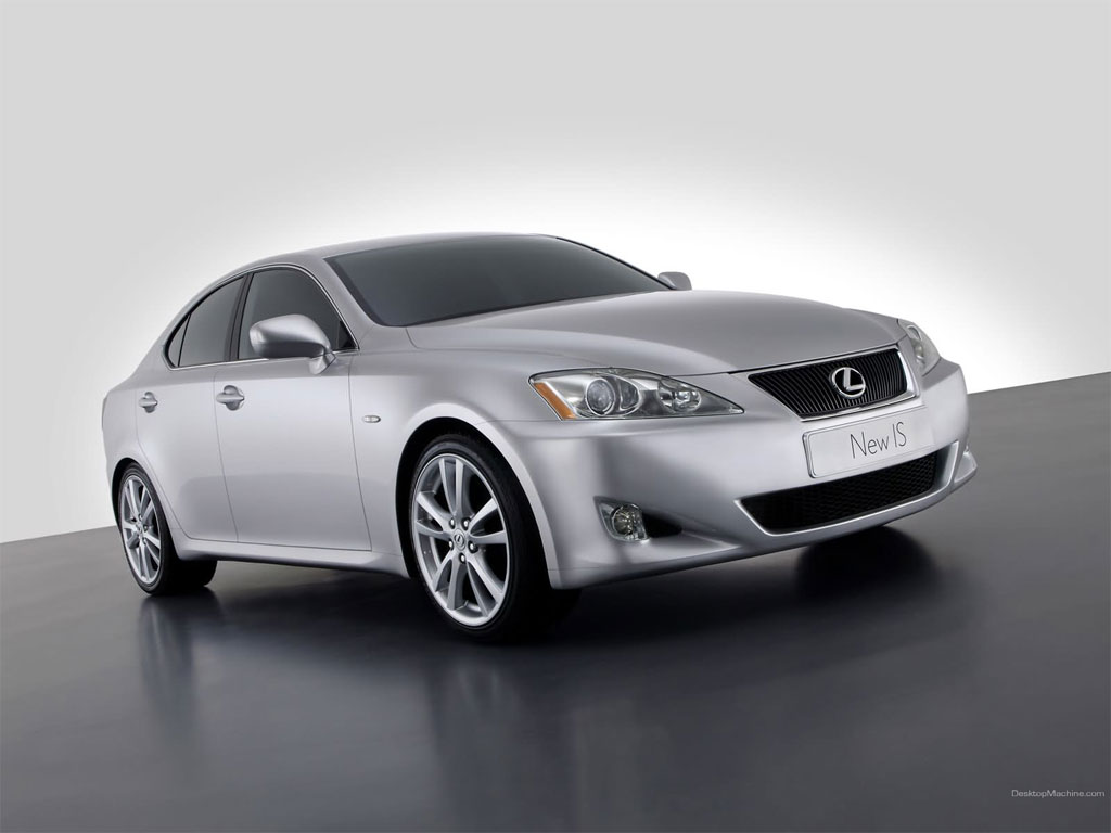

ET35
Bandenmaat ben ik nog niet over uit heb je een suggestie?
Omdat ik dat het mooist vind... voor minder breed en achter breder... vind dat een mooie look.
Zie voorbeeld.
