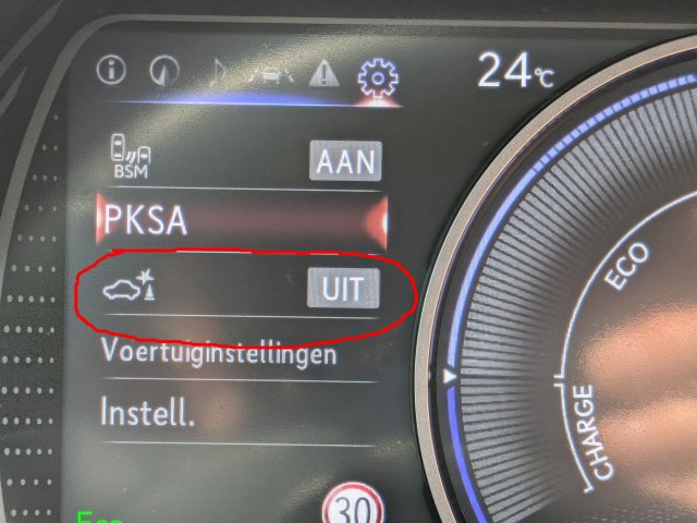

Eerste plaatje: zet botsdetectie uit.

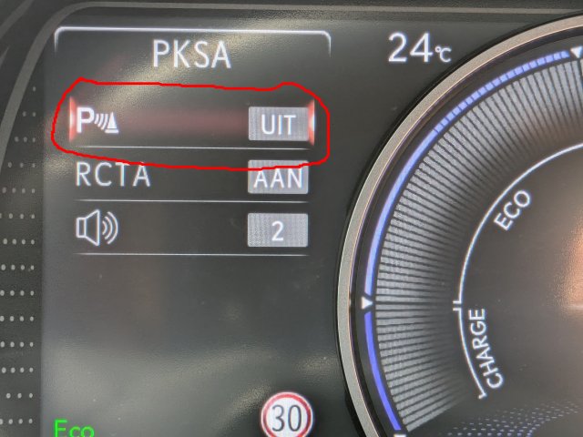

Tweede plaatje: zet de biepjes uit

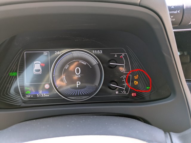

Kort geleden met fietsdrager weg en telkens bij het achteruit rijden een remingreep.
Niet fijn! Lexus Utrecht gebeld, want in het boek kwam ik er niet goed uit.
Prima geholpen ter plekke in de auto!
Uiteindelijk branden er dan twee oranje lampjes op het dashboard.
Bij opnieuw starten blijven beide instellingen gewoon staan.
Dus klaar met fietsendrager: de boel weer terugzetten.
Dit geldt voor een UX 250h van 2023.

Identiek in de 2020 UX 250h. Het was wel even zoeken, een van die instellingen zit weer in een submenu. Ik had het ook de eerste keer met de fietsendrager (en de tweede... )
