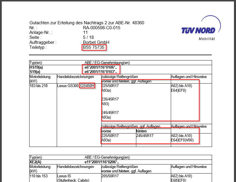

Noumoe, wat een drama! Ik woon in Duitsland en hier hebben we een T?V. Die wil voor elk afwijkend onderdeel aan een auto een Gutachten of ABE zien. Kan je dat niet overleggen, komt je auto simpelweg niet door de keuring heen. Velgenleveranciers hier weten exact of een velg geschikt is (en zo ja, in welke maatvoering(en) voor een bepaald type auto, want in dat geval verstrekken ze ook het benodigde ABE (Allgemeine Betriebs Erlaubnis). Ik ben jouw auto gaan opzoeken bij 'mijn' leverancier, en daar komt uit dat de Borbet BS5 in de maat 7.5x17 ET40 met ABE wordt geleverd voor een 2013 Lexus GS450h (HSN/TSN: 5013/AHR en 5013/AIP). En om het nog leuker te maken: de Ronal R54 van hierboven krijgt op jouw Lexus in Duitsland geen ABE mee...
Ik wil de ABE ook nog wel voor je opzoeken voor de inhoudelijke details...
Voil?:

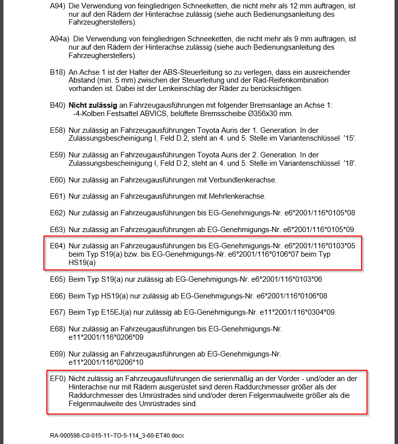

De belangrijkste randvoorwaarden (die uit de A-serie zijn naar mijn idee niet van toepassing en hebben betrekking op het Duitse kenteken).
De rest kan ik niet beoordelen... Kijk en huiver... Vooral B40!!! Die staat niet opgesomt als zijnde van toepassing, dus... Zul?ssig!

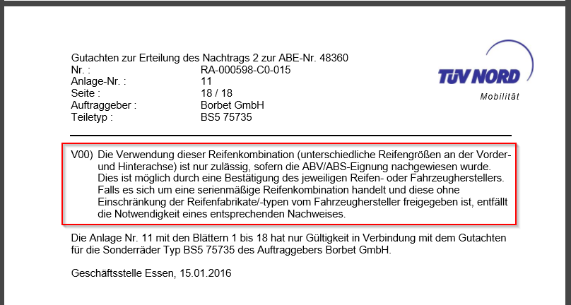

...en als laatste, voor als je verschillende bandenmaten wilt hebben op de voor- en achteras...
2017-01-18 23_05_46-ra-000598-c0-015-11~to-5-114_3-60-et40.pdf and 6 more pages ‎- Microsoft...png
Bij nader inzien...(ja, heb ook een stevige dag achter de rug en heb m'n accu ver leeg :)... is EF0) mogelijk wel de spelbreker: Jouw GS450h staat standaard op 18"... Dan mag je (althans in Duitsland, geen idee hoe Frankrijk daarmee omgaat) niet naar een kleinere, of smallere velg switchen. Misschien zijn jouw speciale ABVICS-stoppers wel de reden dat je GS af fabriek op 18" staat?
Ik weet niet welke BS5 niet op je GS bleken te passen (breedte en ET) en waar ze dan aanliepen? Apart dat die ene leverancier speciaal wilde weten of B40 van toepassing was. Bij 7.5x17 ET40 speelt B40) geen rol, maar dat punt kan ook door EF0) alsnog afgevangen zijn, dus ik denk dat je de BS5 in een andere maatvoering hebt proberen te passen dan deze hier.
