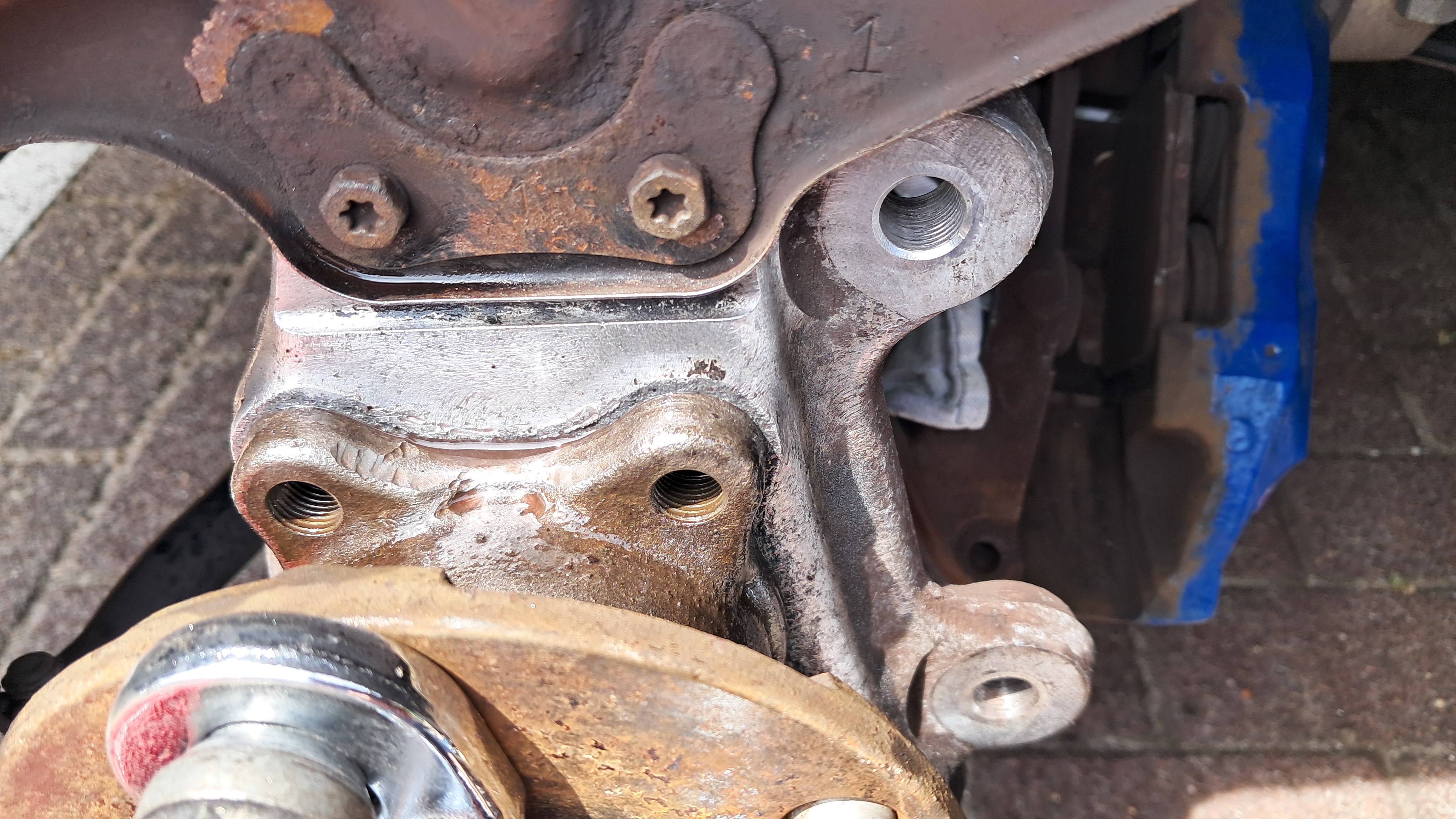

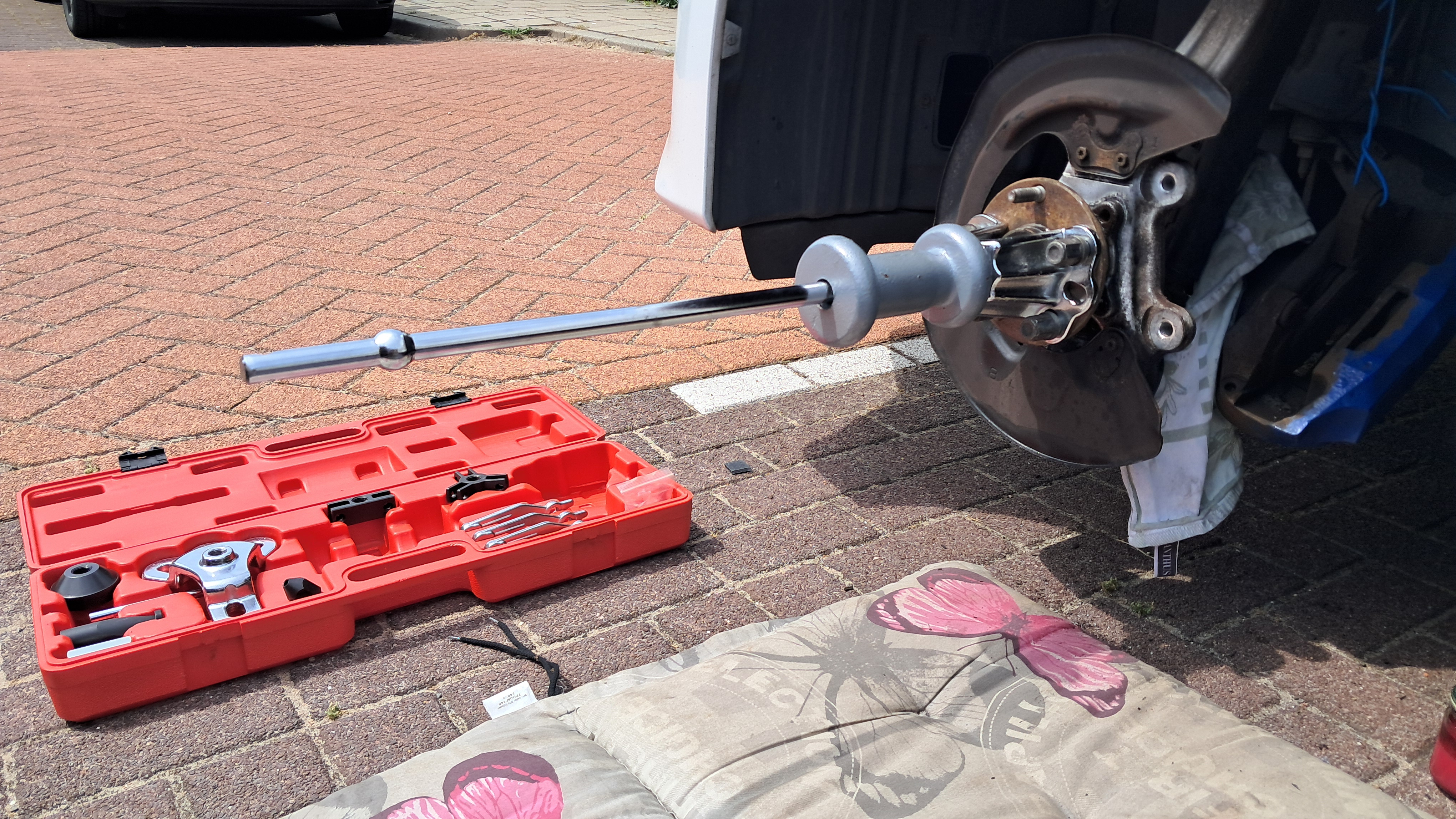

Al een bijna een jaar een zoemend geluid vanaf de voorwielen, dat toeneemt met de snelheid en dat harder wordt als ik een bocht neem (het meeste effect bij bocht naar rechts).
Na het wisselen van de banden nog steeds hetzelfde geluid, dus die waren het toch niet. ChatGPT gaf aan dat zeer waarschijnlijk de voorwiellagers op zijn. Ook niet heel gek na >264.000km. Wel jammer dat de dealer dat tijdens APK en onderhoud niet heeft opgemerkt.
Blijkbaar vervang je bij deze auto de gehele wielnaaf, dus daar heb ik er 2 van besteld. En een tooltje gemaakt om een klemmende wielnaaf los te trekken, ben benieuwd.
Dit weekend ga ik aan de slag. Verslag volgt. Wish me luck.
