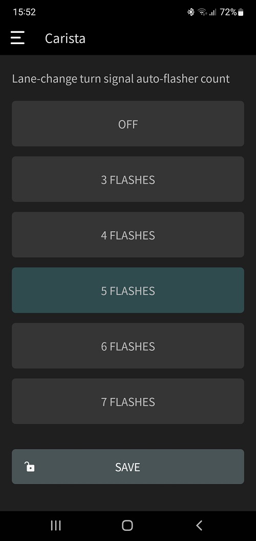

Met Carista of Techstream. Oftewel een app die je aan je OBD-poort hangt. De dealer kan dit uiteraard ook.
(Mits de auto dit ondersteunt natuurlijk.)
Heb ik bij de mijne ook gedaan.

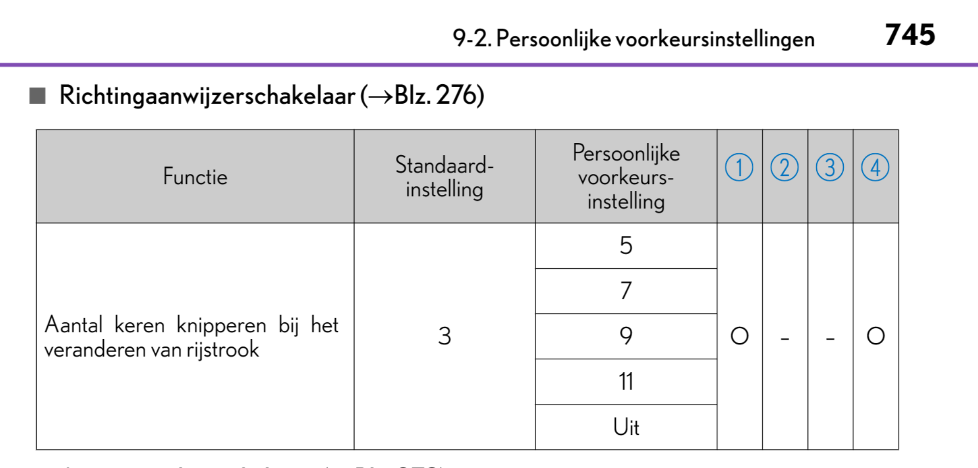

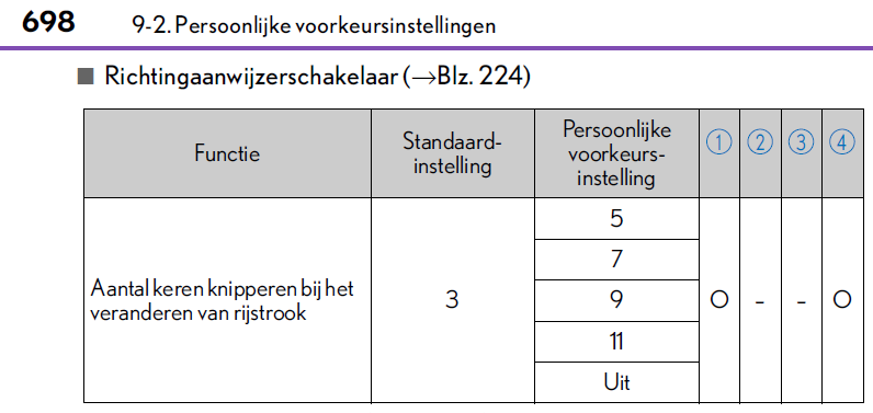

Bij sommige modellen kan je dit zelf wijzigen (uit uitgebreide handleiding CT 200h):
Mijn CT 200h uit 2011 had dit niet, maar mijn IS 300h kan dit wel aanpassen.

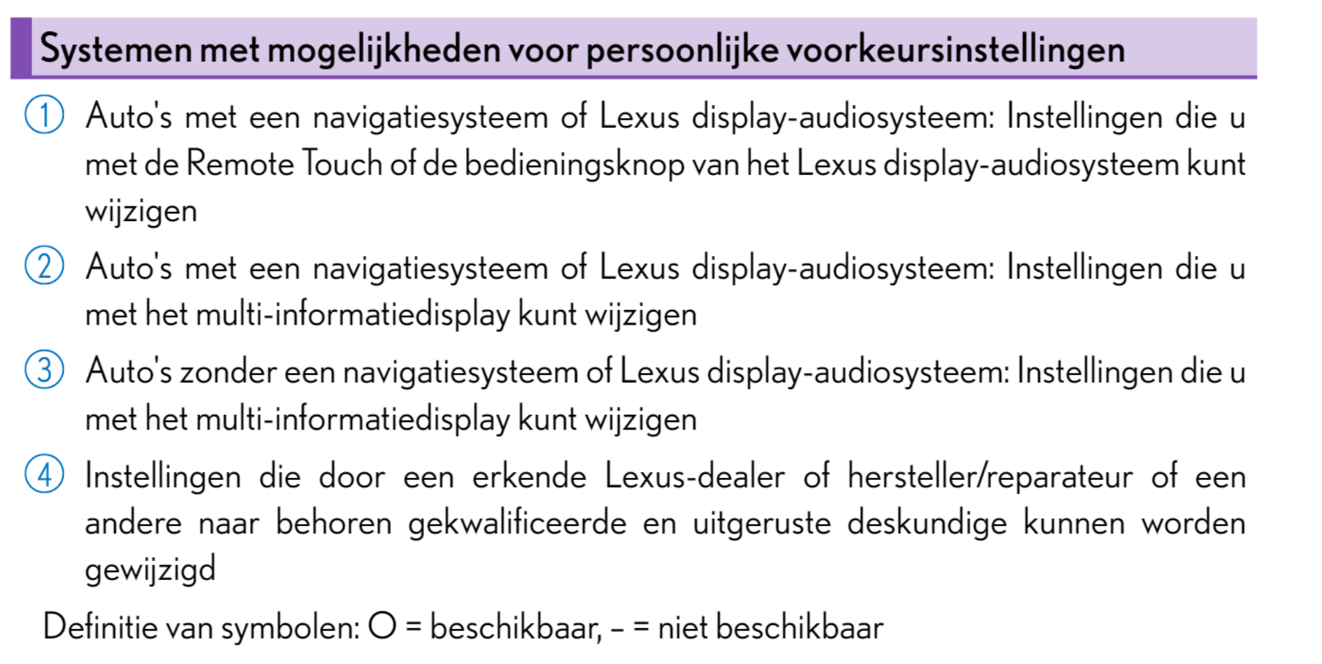

Er staat bij deze manual een rondje bij 1 en 4, dus kan via de dealer (of Carista) gedaan worden of Remote touch.
Handig als je weet van welk jaar de auto is, zo blijven we gokken...
Van de CT vind ik meerdere manuals.
Maar.... Met een OBD app zou het sowieso moeten kunnen lijkt mij.
