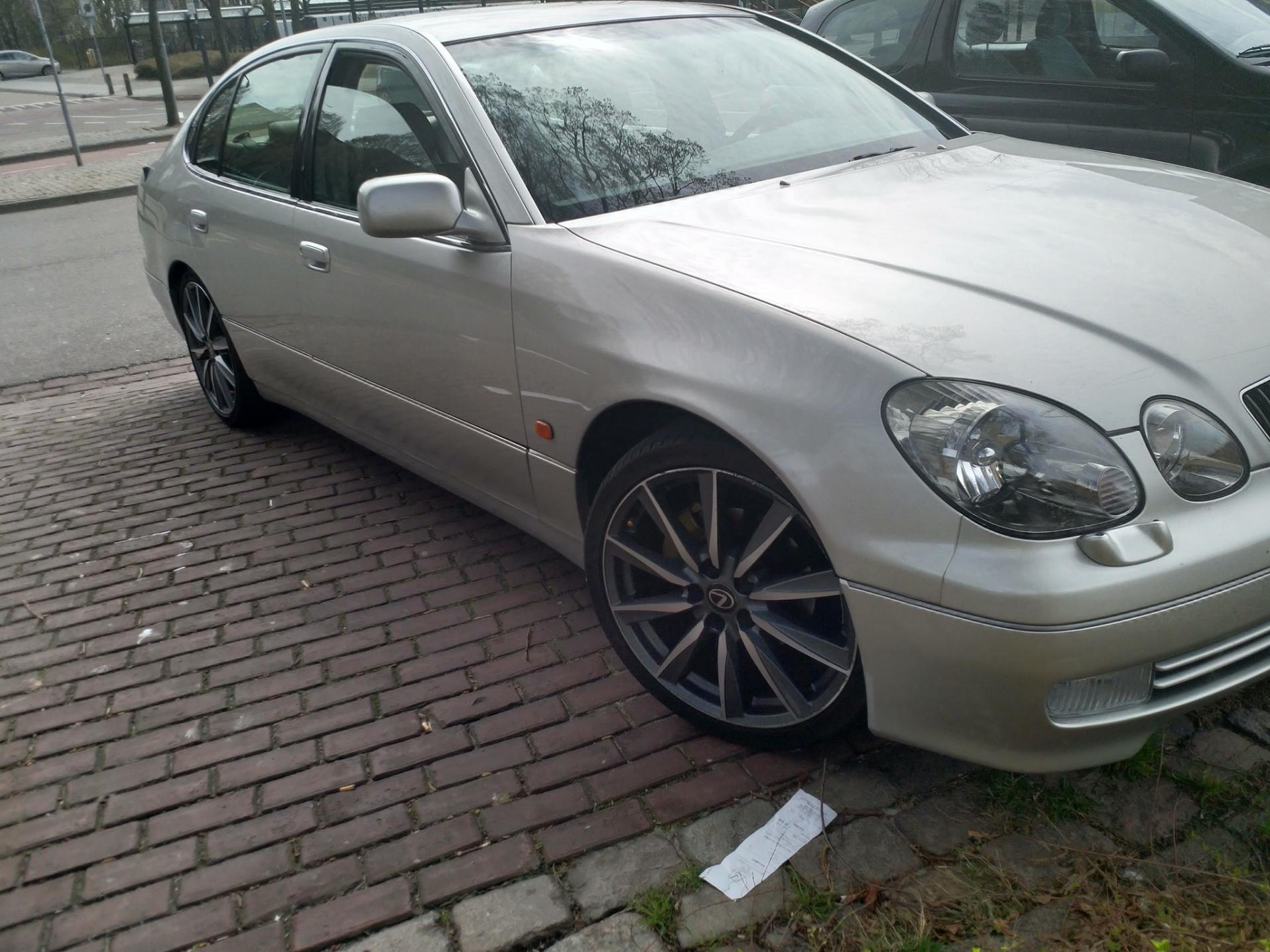

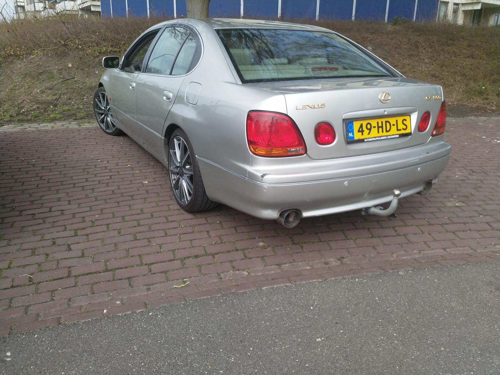

Van lexus IS250 naar een Audi A4... Hoe dom kan een mens zijn,
Echter was dit om de rede familie uitbreiding. Maar... Het begon toch weer te jeuken. ik miste de Lexus.
Dus heb ik die audi weer verkocht en een lexus gehaald :D
Het is niet moeders mooiste. Maar het is dan ook een project auto die over gespoten gaat worden.
`Heerlijk weer in een Lexus te mogen rijden. De GS300 is echt een heerlijke auto. Lekker lomp, luxueus en wat een bak ruimte !
Toch zal deze wagen mijn trouwe is250 nooit kunnen vervangen, maar we gaan ons best doen weer een mooi pareltje hiervan te gaan maken.
Toen ik de GS kocht was er al het een en ander gebeurd aan de auto. Waaronder het uitlaat systeem! God wat klinkt een 2JZ leuk !
Plannen
- Verlagen
- Andere velgen
- Over spuiten
- Dakraam
- Blinderen
- Koplampen en echterlichten aanpakken. (naar volledig led)
Kortom Genoeg te doen !
