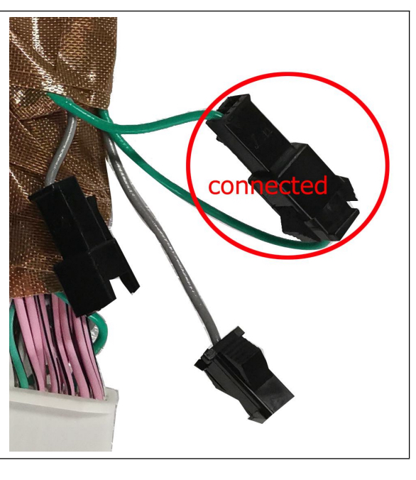

Zo, lekker bezig ! Dus het ging wel iets makkelijker dan met de IS300h ?
Ja, vergeleken met de IS, is er ook achter de units (radio en climatecontrol) veel meer ruimte.
Ik kon gewoon overal bij en hoefde niet zoals bij de IS met een stugge stroomdraad de kabels moeten geleiden.
En het scheelt dat het om exact dezelfde module gaat en de radio en het scherm van de NX en IS zijn ook exact hetzelfde —> de kabels aansluiten ging nu veel vlotter!
Zelfs het flikkeren van het scherm was exact hetzelfde, gewoon de grijze kabel van elkaar loskoppelen en het probleem was opgelost!
