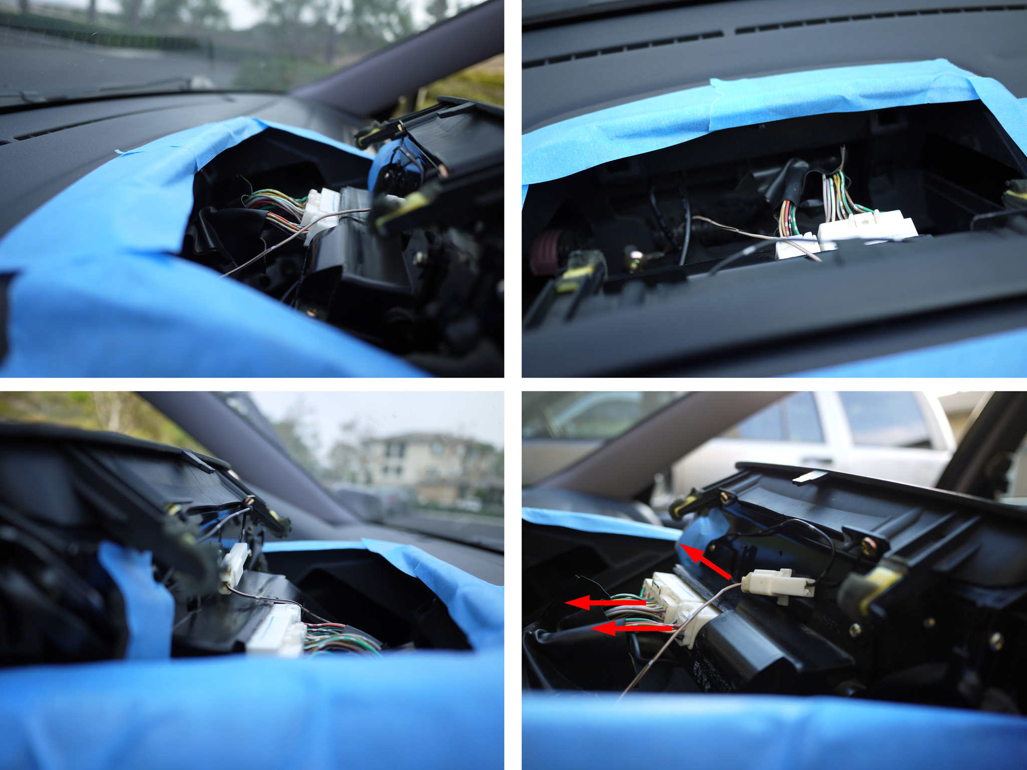

Goedendag Heren.
Bezig met een IS200 1JZ. Foto's volgen spoedig, nu niet thuis........

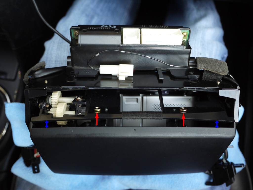

Mijn vraag. Weet iemand wat de 1 polige aansluiting is/doet achterop de navigatie scherm? Wil deze weer gaan monteren, en kan de draad niet zo snel meer vinden ;(
De stekker die plat ligt.
Zaterdag ga ik weer dapper zoeken naar deel twee van deze stekker.
Groet, Arno.
    186,7 KB · Weergaven: 145

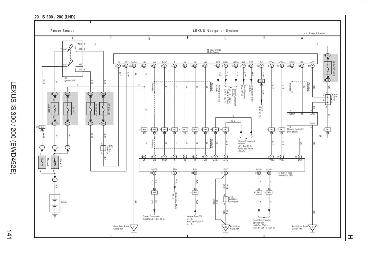

Voor zover ik kan zien in de schema’s is dit de enige zwart-witte draad en moet deze verbonden worden met een geschakelde +12V (contactslot).
Dank voor de mail. Zit nu met een Chromebook, en kan de foto niet vergroten. Zaterdag (thuis) lukt dat wel?
Dacht dat Zwarte bedrading meestal een - was?
Op de Nav zelf zwart, gaat over in een bruin?
Het handigst is als ik het draadje gewoon kan vinden ;)
Beetje vaag: ik vind dit niet terug in de schema's. De kleur van de bedrading zegt niet zo heel veel over de polariteit van de signalen, maar bruin ligt wel vaak aan massa. Zo te zien is het overigens een bruin-zwarte (BR-B) draad ...

Opgelost. Ander navigatie computer, en alles doet het weer. ;)
Enkel polige stekker is kennelijk nooit aangesloten!
