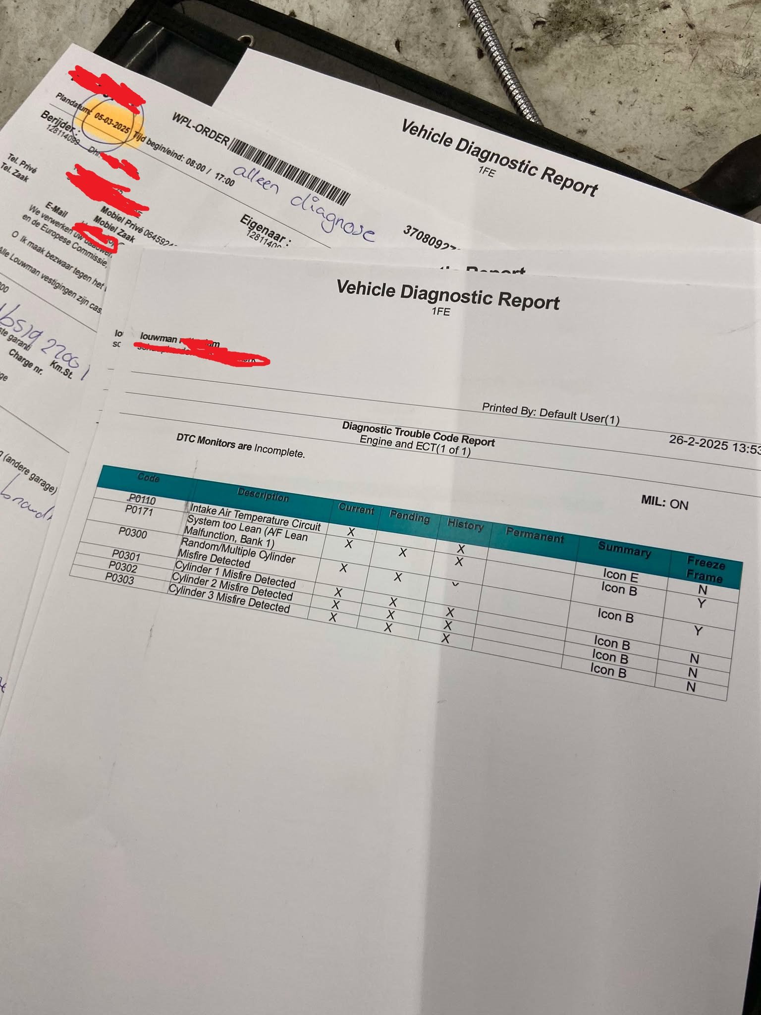

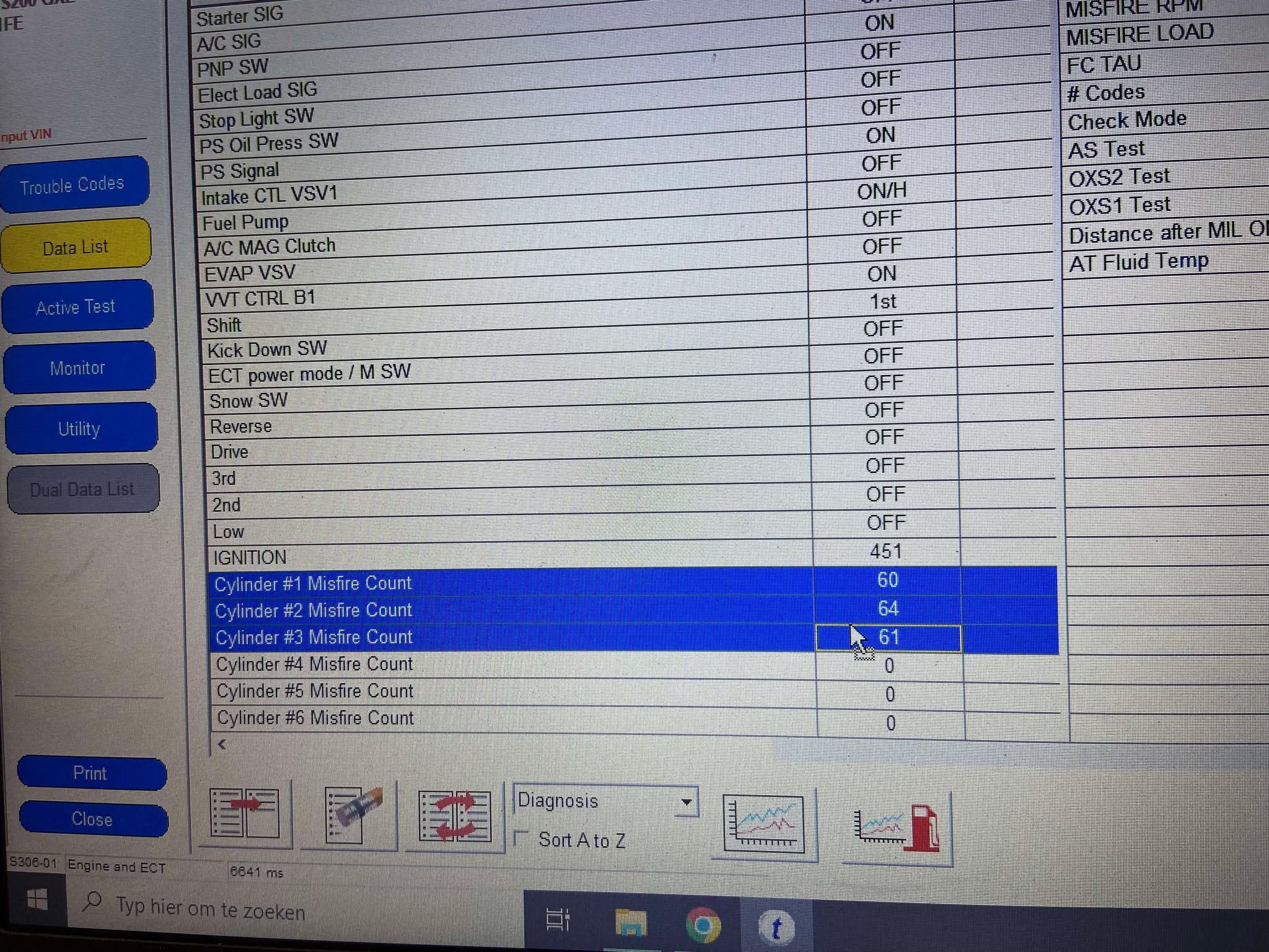

  • Lexus-dealer diagnose 2: foutcodes P0301, P0302, P0303 (misfire op cilinders 1, 2, 3).
  • Bobines, injectoren en MAP-sensor gewisseld/getest → probleem blijft exact hetzelfde.

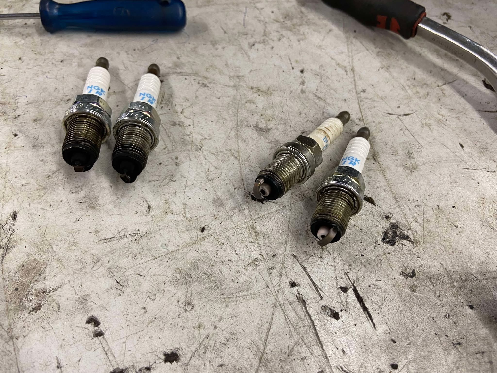

  • Bougies 1 en 2 roetzwart, cilinder 5 bougie moeilijk te verwijderen door vuil. Later is geen oorzaak gevonden en weer verwijst naar LPG garage terwijl hij zowel op benzine als op gas te misfiren.
