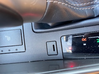

Goedemiddag, wellicht domme vraag maar wat is die opening net boven P-R. Kan ik daar een kabel aan koppelen voor Iphone bijvoorbeeld. Kan het niet vinden in de user manual.
Is maar apart dat je de kabel uit de klep/USB aansluiting moet gebruiken om je iphone op te laden, de kabel loopt dan over je hele console.
Dank!

In dat gleufje steek je een kleine schroevendraaier om dat hele klepje eruit te klikken. Daaronder zit een "knop" die je indrukt met weer die schroevendraaier om je pook te ontgrendelen als de motor niet draait, anders zit 'ie vast.....
