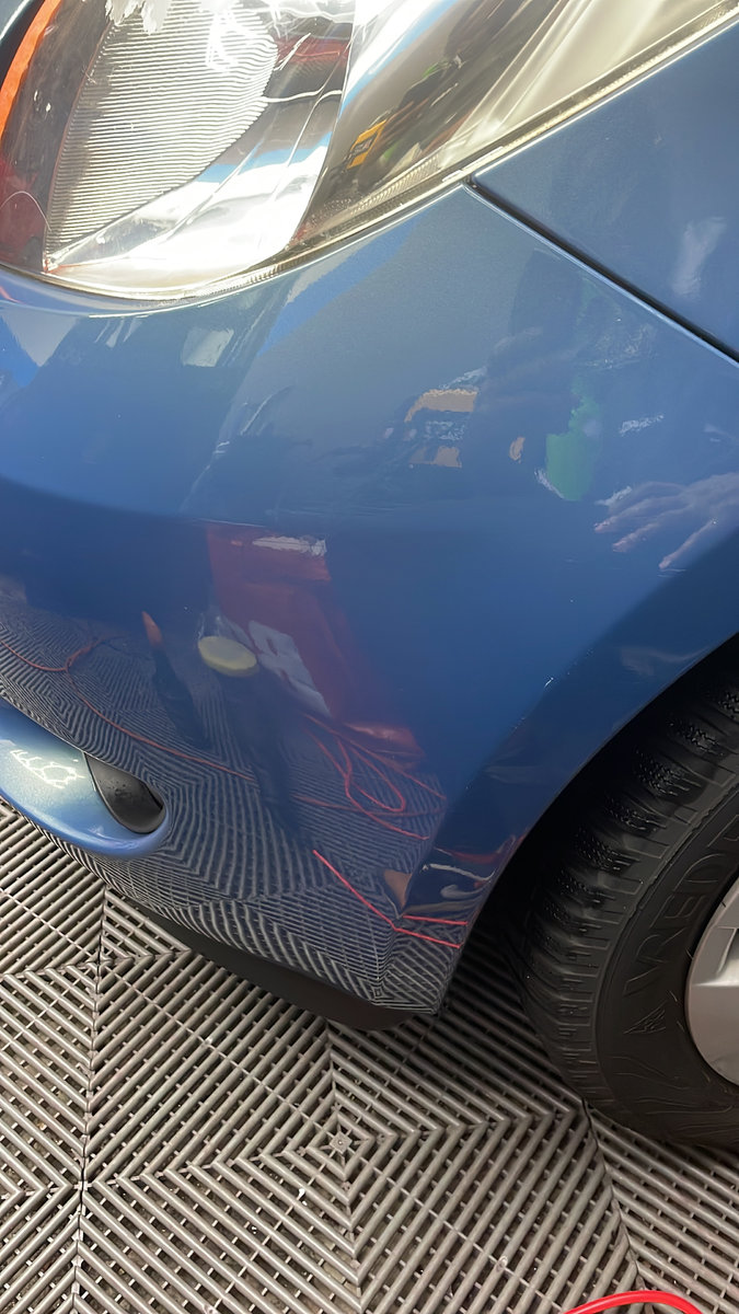

Schade voor en na met alleen polijsten. Niet weg maar wel een heel groot verschil. Het is ook maar net wat je acceptabel vind.
sjee stefan man wat een verschil , geweldig gewoon , ik wordt er helemaal enthousiast van , hoe heb je dat gedaan??????
ik kan me voorstellen dat iemand met een auto van 2 weken oud dat niet goed genoeg vind maar ik denk dat 98% van de mensen dit acceptabel genoeg vinden. ik vind jouw resultaat in ieder geval prachtig.
welke polistmiddel heb je gebruikt en welke polijstmachine. en nog eventuele tips ????

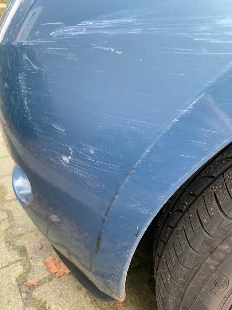

zie foto voor mijn schade.

Je begint met het goed wassen van de kras, daarna kleien en weer wassen, dat zou maar zo eens al een verschil op kunnen leveren.
Met een dual action polijstmachine, Rupes in mijn geval, polijsten.
Ik denk dat deze kras ook wel met een grote backingplate lukt en anders de mini gebruiken.
Ik gebruik graag polijstmiddel van Scholl of Menzerna.
De scholl polijstpads zijn bij mij favoriet.
Je werkt van grof naar fijn, rustig en beheerst.
Ik weet niet of je ervaring hebt met polijsten, YouTube staat er vol van.
Werken als een dambord, van boven naar beneden, links-rechts en vice versa.
Met een dual action machine kan er niet veel fout gaan.
Na iedere sessie ontvetten en kijken naar je resultaat. Nog niet genoeg?
Gewoon nog een keer. Daarna afschalen en in de bescherming zetten.
Ik denk dat je al een behoorlijk resultaat kan behalen.
Succes en ik ben benieuwd naar je resultaat.
