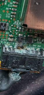

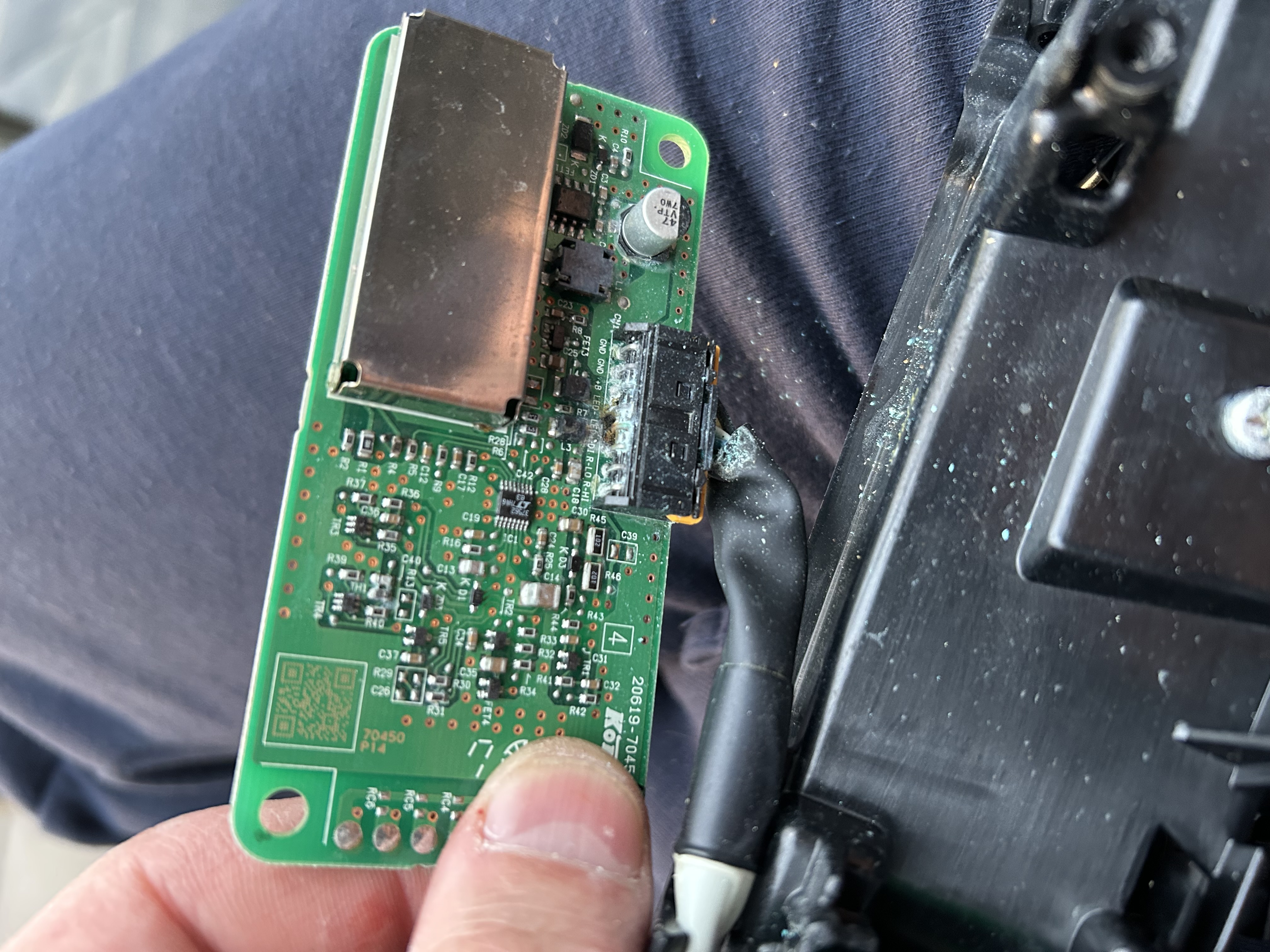

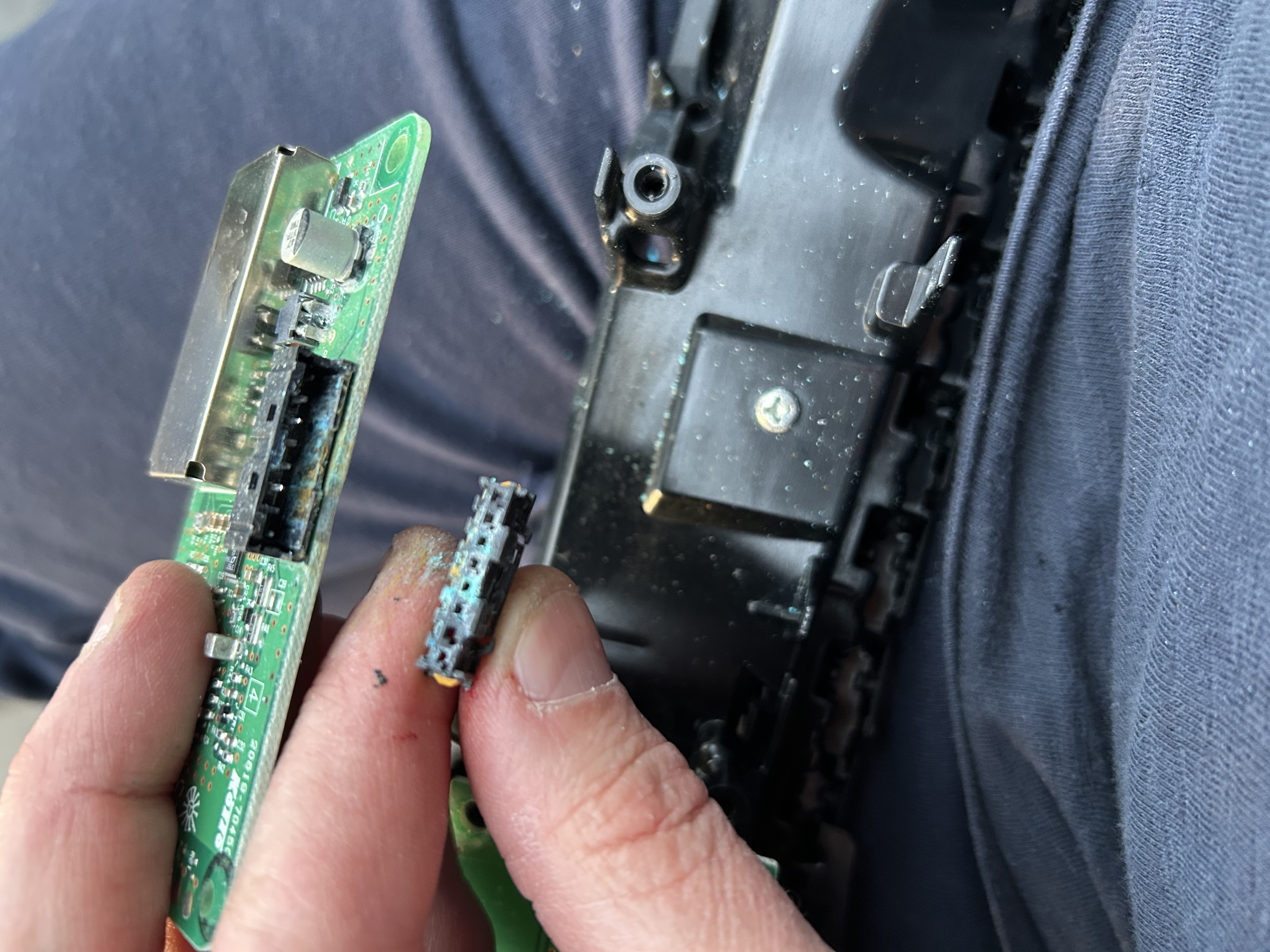

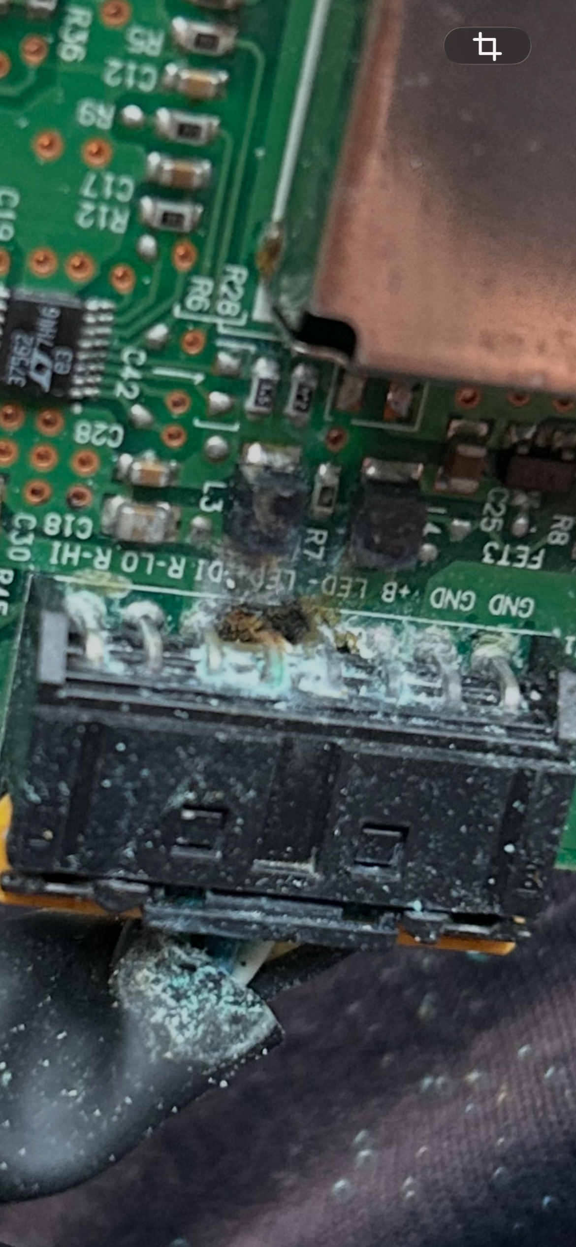

Dag allen,
Ik ben Pajo en ben nu 2 jaar in bezit van Lexus NX van 2018 (facelift).
Ik had vocht in mijn linker DRL unit , door oxidatie op de LED unit deed dagrijverlichting het niet meer, knipperlicht wel. Nieuw unit kost 1800,00 EUR ex BTW. 2e hands (origineel) gevonden en ingebouwd. Alles deed het gelukkig. Probleem waar ik nu mee zit is dat bij geplaatste unit knipperlicht statisch is, auto zelf heeft sequntieele knipperlicht. Is dit op te lossen door programeren van ECU bij de dealer, voor mijn part zetten ze alle knipperlichten naar statisch? Heeft iemand hier ervaring mee? Alvast bedankt

Die PCB (printplaat) is nog wel te repareren denk ik, azijn erover gooien en met een tandenborstel poetsen. De oxidatie gaat dan weg. Daarna goed naspoelen en drogen.
Maar... Sequentiële en statische richtingaanwijzers hebben beide andere elektronica bij mijn weten dus je kunt ze niet her programmeren.
Domweg omdat in sommige landen sequentiële richtingaanwijzers verboden zijn zoals in de VS.
Dan heb je misschien wel de oxidatie op zich opgelost, maar die oxidatie kan ook schade veroorzaakt hebben, door bv geleiding, waardoor onderdelen defect geraakt zijn.
Ja, klopt. Maar niet geschoten is altijd mis en €1800.-- of een uurtje knutselen?

bedankt voor jullie reaktie. Beng bang dat er ook wat componenten doorgebrand zijn op de printplaat zelf. Er zat namelijk vocht in de unit. Helaas 300 euro voor niks uitgegeven. Ik heb er weer een gevonden, nu wel een dynamische. Bedrijf heet Ilumi Group gmbh, gevestigd in Zwisterland, alleen online te bestellen. hebben jullie ervaring mee?
waar ik ook bang voor ben dat (unit eenmaal openmaken) en als je zelf unit gaat afdichten dmv kit dat je dat nooit 100% lekdicht krijgt en deze alsnog weer vocht naar binnen krijgt
