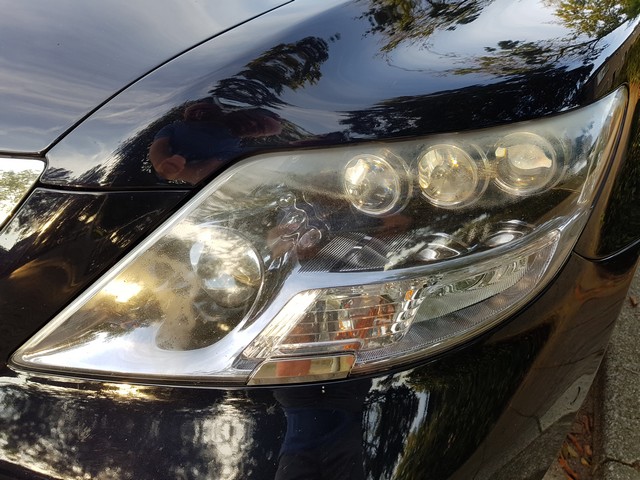

Zo zagen mijn lampen er trouwens uit voor de behandelingen, bovenzijde werd al best wel dof.

Ik vind het een leuk werkje, je hebt meteen zichtbaar resultaat, dat geeft wel een voldoening en kan niet fout gaan.
