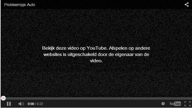

Tijdens het insturen bij parkeerplaatsen hoor ik voorin een licht krakend geluid bij het sturen (en rijden over oneffenheden). Ook voel ik hele lichte schokken in het stuur. Het vreemde is dat dit enkel voorkomt aan het einde van een autorit (als de motor warm is). Bij het wegrijden heb ik dit probleem niet. Ik rijd een IS250 van eind 2006.
Hebben jullie misschien advies voor mij? Ik houd dit forum en de blog regelmatig in de gaten, maar ben normaal gesproken geen reaguurder. Ook bij het zoeken ben ik dit probleem niet tegengekomen.

Btw, je hebt een elektrische stuurbekrachtiging, dus geen vloeistofreservoir. Komt het geluid voor vanaf 1 kant (L/R), of niet te lokaliseren? Komt het vaker voor als je 1 bepaalde richting op stuurt?
