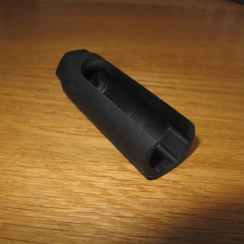

Daar kun je vanaf boven bij. Speciale 6-kant dop voor O2 sensoren is daarbij wel handig. Ding even een nachtje in de kruipolie en een beetje mazzel ...
Antoon is gewoon realistisch! Ding kan inderdaad muurvast zitten (afzagen zodat er een normale zeskantdop op past is ook nog een optie om wat meer grip te krijgen, speciale O2 sensordop tordeert door zijn constructie namelijk altijd een beetje als je er veel kracht op zet).
