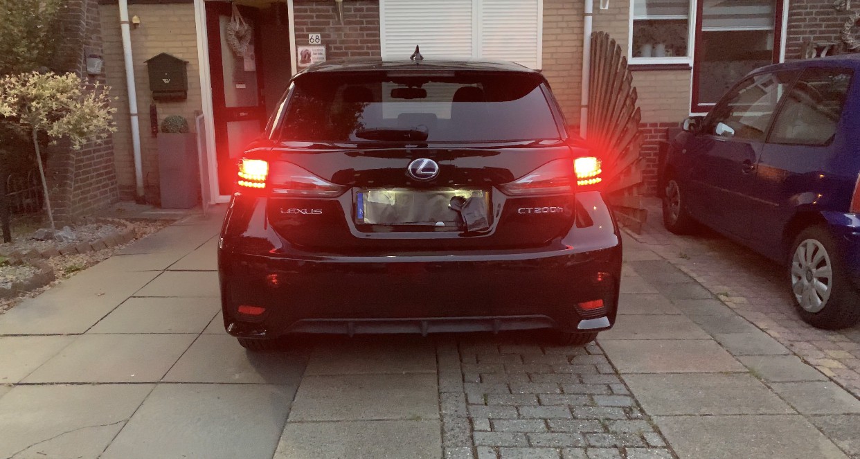

Op de foto is wel te zien dat het knipperlicht tegelijkertijd brand met het achterlicht aan
