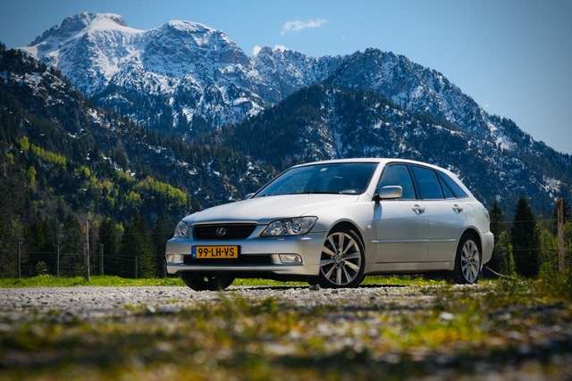

Beste Lexus Leden,
Trotse eigenaar van een lexus IS300 sportcross.
De OEM radio doet het niet meer zo goed en ik zou graag een 2Din autoradio (CarPlay) willen plaatsen.
Ook prettig als navigatie voor de langere afstanden.

Even jouw IS300 opgezocht. Heel netjes... en bedankt voor de tip. Ik zal hem eens contacten wat de mogelijkheden zijn. Thanks.
