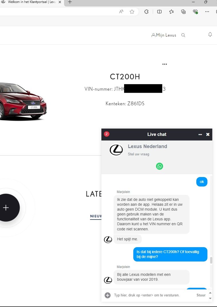

Ik heb getracht de Lexus Link + app te gebruiken maar na het aanmaken van een account vraag ie om je voertuig toe te voegen.
-Scan QR code
-VIN nummer invoeren
Moet dit beide gebeuren of is 1 van de 2 voldoende?
Ik zou niet weten waar ik een QR code moet vinden, dus begon ik maar met de VIN.
Maar als ik het VIN nummer ingeef, komt de app met de melding: "Niet in staat om het VIN nummer te vinden"

Deze site ziet wel mijn auto, met kenteken en ook VIN nummer.
Heeft dit enige connectie met mijn auto en of de Lexus Link + app?

Ingelogd op de Lexus.nl site is mijn VIN nummer en auto wel te zien.
Maar volgens de Chatbox (Marlojein is geen bot maar een echte vlees en bloed human volgens mij) zit er geen DCM module in dus gaat de Lexus Link + app niet werken.
Lijkt me raar toch?
Ik zou toch op 1 of andere manier met de auto een connectie moeten kunnen maken?
Anders is het onzin dat ie zegt: "U moet ingelogt zijn" op het infotainment scherm.

Is het (kort door de bocht) niet zo dat de Link + app alleen werkt met auto's die een eigen SIM kaartje hebben (altijd online zijn) ?
(die hebben in het media systeem een QR code die je met de app kunt scannen)
