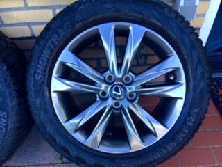

Hallo, weet iemand wat voor type velg dit is? Zitten banden om in de maat 205-55-16. Volgens verkoper afkomstig van een CT200h. Heb deze set (vier maal onbeschadigd met goede winterbanden plus vier TPMS sensoren) gekocht voor 500 euro. Bedoeld voor de CT200H (2018) van m'n vrouw. Lijkt me prima deal voor dat geld.
Weet iemand ook of onze CT200H de TPMS sensoren van deze velgen 'automatisch' herkent? Of moeten we daar wat knopjes voor indrukken (net als bij mijn eigen GS300) of moeten we langs de dealer om in te laten leren?
Dit vond ik op een TMPS forum:
[h=2]Lexus CT 200h TPMS Reset Procedure[/h]
Relearn Code: LEX-1
Relearn Procedures: Initialization following rotation and tire replacement:
1. Inflate all tires to pressure indicated on tire placard.
2. Turn ignition to ON position (engine off).
3. Hold down tire pressure warning reset switch until TPMS telltale blinks 3 times.
4. It will take several minutes for the ECU to receive signals from the sensors and complete initialization.
*A properly formatted scan tool is required to learn new sensor IDs when replacing sensors.
**Vehicle may be equipped with a Main/2nd switch located at base of driver side knee bolster, underneath glove box, or inside glove box. Sensor IDs must be written to the position the switch is pressed.​
Hopelijk ben je hiermee geholpen.
Vriendelijke groet,
Twan
