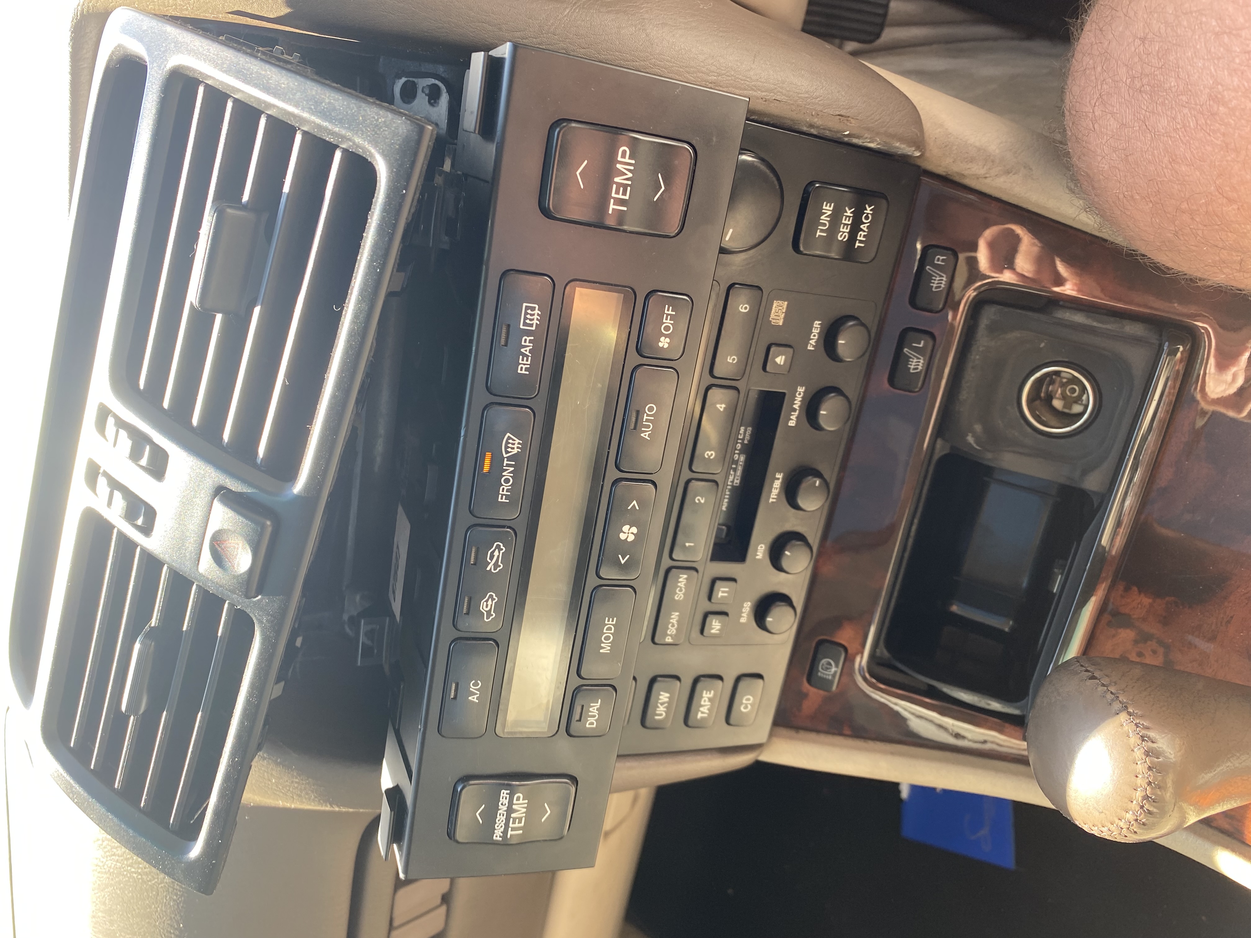

Stationair probleempje is opgelost. Volgende probleem is mijn airco unit. Hier is een nieuwe voor besteld maar geeft exact het zelfde probleem als de vorige. Het "front" lampje blijft maar knipperen en ik krijg geen zicht op het schermpje. Op de foto zie je welk lampje ik bedoel deze knipperd dus. Weet iemand wat ik hier aan kan doen?

Airco: geen idee, je hebt de unit al van spanning gehad (stekker eraf) en weer erop?

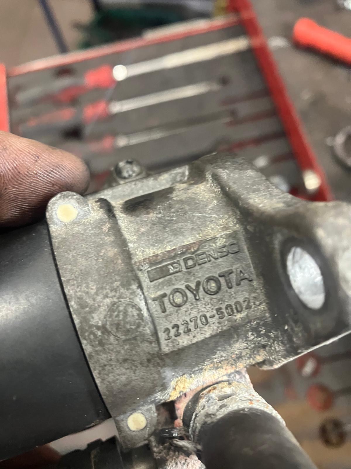

Wel benieuwd: wat was het stationaire probleem nu??
Wat betreft de airco is dit al geprobeerd maar had geen nut helaas...
Het stationaire probleem was zoals mijn schoonvader verwoorden:
Dit voorste regel motor op inlaat spruitstuk schoongemaakt. Aande zijkant van spruitstuk is voor uitlaatgas terug het inlaatspruitstuk terug voeren dat is voor het nox omlaag te krijgen. (Zie foto)
Iemand nog enig idee voor de airco unit? Kan ik hem niet ergens resetten of iets dergelijks?
