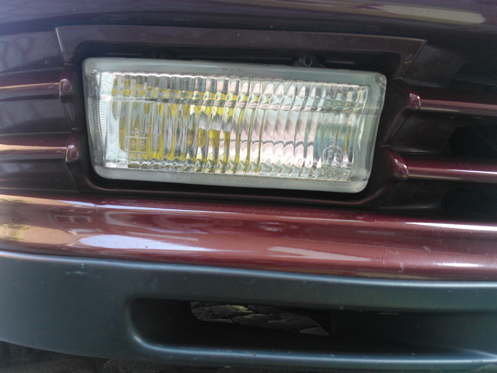

Hi all,
Weer typisch iets voor mij, wil een ogenschijnlijk simpel werkje doen en zit na 2 vijzen al vast :(
Ik wou eens kijken of ik dat gele niet uit mijn mistlicht krijg. Mogelijk enkel lampje vervangen, anders zit er misschien een geel glas rond...
Anyway, het begint al met het losmaken van de mistlamp: ik schroef de 2 vijsjes bovenaan los, ze zakt wel, maar zit dan redelijk vast. Ook met wat kracht lost deze niet. In de handleiding staat 'lamp en kader losmaken'. Bedoelen ze met 'kader' dat gespoten stuk dat er rond zit? Ik zou niet graag iets breken, vandaar de vraag...

Then again...
Die 2 bouten loszetten op zo'n onbereikbare plaats leek me nu toch wel heel veel werk te zijn simpelweg om een mistlamp te vervangen. Dus nog eens naar de foto's van Niels gekeken en ik zag 2 'stoppertjes' onderaan de lamp.
Ze kunnen er dus wel zo uit, maar je moet onderaan even ruimte maken dat de stoppers uit de gaten kunnen
De gaatjes zichtbaar
En nu die gele dingen kapot maken en alles er terug in!
Snelle verbetering die niets kost, dat zijn de leukste! :D
