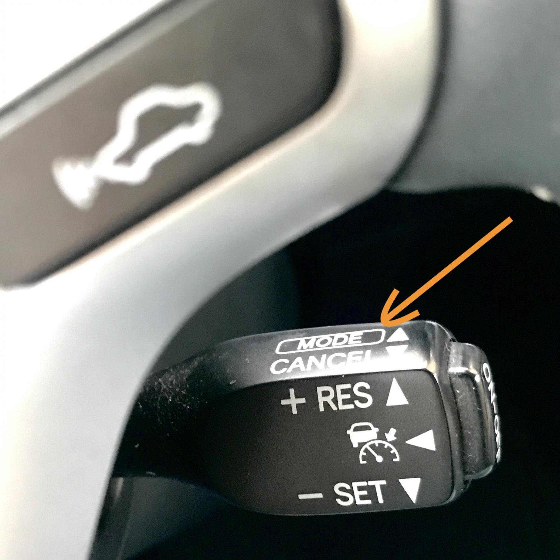

Wie weet waar deze [MODE] functie op m'n cruise control handle voor dient? Er staat niets over in de owners manual, of welke andere manual ik kon vinden.
En ik ervaar ook niet wat het doet als ik de handle in de richting van het pijltje (van je af drukken) bedien. Het lijkt geen functie te hebben...
IMG_5600.jpg - Klik op de afbeelding voor een grotere versie Naam: IMG_5600.jpg Bekeken: 22 Grootte: 235,3 KB ID: 178162
Als ACC aanstaat kun je die handle drie seconden naar voren duwen om in standaard CC te gaan, dus zonder adaptieve radar.
Wow, top! Wat zit hier een kennis op dit forum zeg, ben ik heel blij mee. Dat was nou precies een functie die ik graag wilde hebben - toch vreemd dat dat niet in de owners manual staat.
Nogmaals, onwijs bedankt Higgie, ik ga het gelijk proberen!
Het werkt alleen als je het doet direct nadat je de (A)CC hebt ingeschakeld. Zodra je een snelheid hebt ingesteld wordt de mode-functie uitgeschakeld en zal de ACC niet meer schakelen naar CC.
