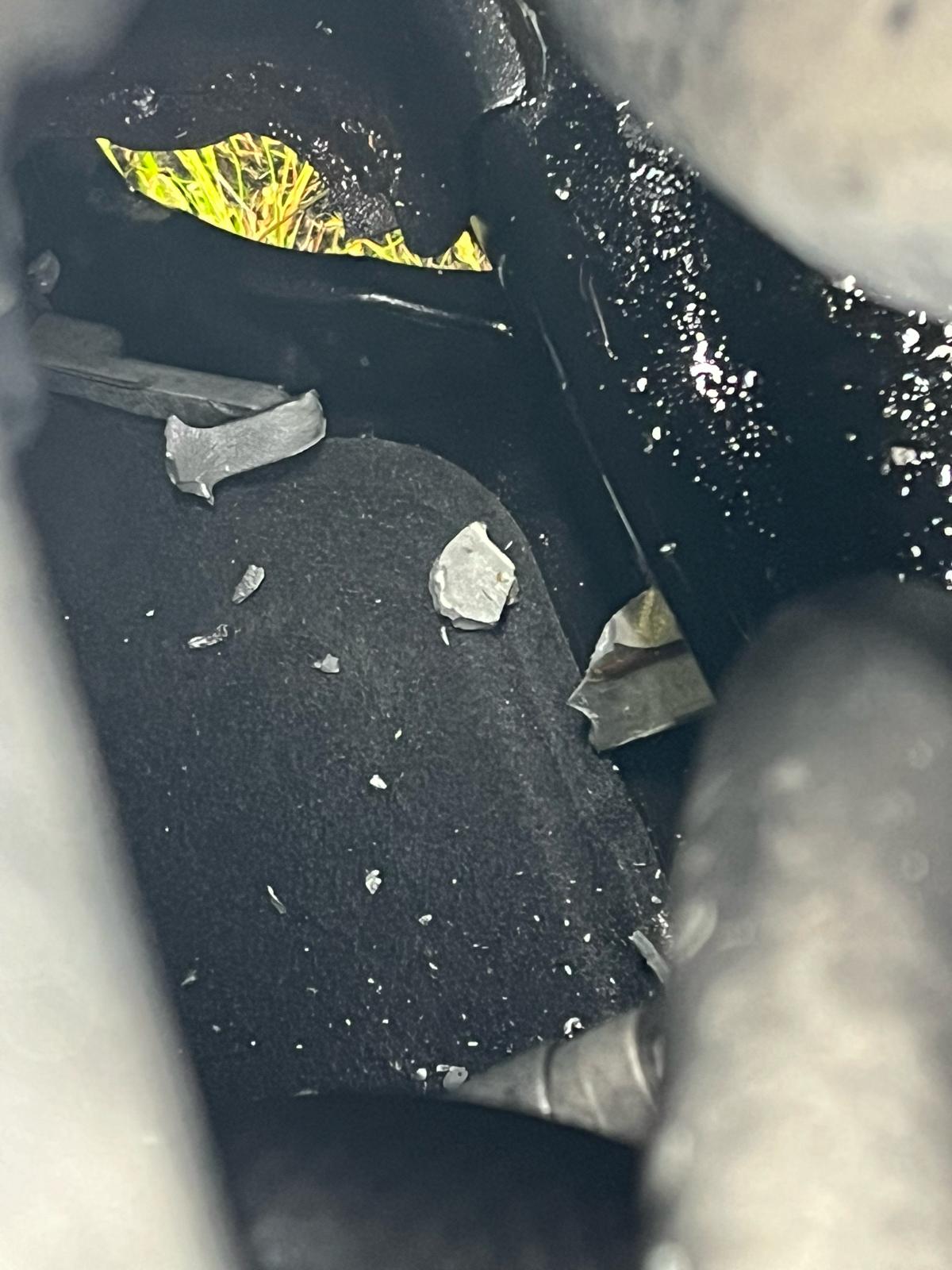

Hierbij een berichtje over mijn CT200h (2012 met ~285 dkm). Hier zijn op dit moment wat problemen mee en ik ben benieuwd of iemand op dit forum er iets nuttigs over kan zeggen.
Wat er kort hiervoor is gebeurd
Afgelopen maart begonnen er wat problemen te ontstaan. Onder het rijden, en dan met name bij optrekken, begon de auto te trillen. Er waren verder geen foutmeldingen. Omdat het trillen erger werd is de auto verder niet meer gebruikt en bij de plaatselijke Toyota dealer afgegeven ter diagnose en uiteindelijk ook reparatie. We hadden zelf het vermoeden dat het de koppakking kon zijn en dit werd bevestigd. De koppakking is destijds gerepareerd. Bij de reparatie ook meteen aangegeven dat alles wat ook maar een beetje nodig was meteen kon worden aangepakt. We waren immers toch al bezig en dan maar meteen zo zodat de auto er voorlopig weer tegenaan kan. Omdat de gelegenheid zich voordeed zijn destijds ook meteen de distributieketting en toebehoren meegepakt. Nadien probleemloos kunnen rijden en dat is ook een paar honderd km gebeurd.
Problemen sinds afgelopen zaterdag
Afgelopen zaterdag was mijn vriendin onderweg met de auto. Toen ze ongeveer een kwartiertje onderweg was, begon de auto weer te schudden zoals hij dat voor reparatie van de koppakking ook deed. Nieuw was daarbij dat alle lampjes op het dashboard gingen branden en dat zij ook het vermogen verloor. Volgens mijn vriendin was het ook alsof ze dingen onder de auto voelde vallen/van te auto af schoten. Auto is meteen in de berm gezet. ANWB erbij en toen is al snel de conclusie getrokken dat de auto op dat moment niet on the spot te repareren was. De auto zelf heb ik niet meer gezien, maar blijkbaar liggen er aluminium deeltjes in het motorcompartiment en de boel lijkt ook aardig vochtig te zijn (van olie). Ik heb een (wazige) foto bijgevoegd ter illustratie. Door een berger is de auto weer bij dezelfde Toyota dealer neergezet. Zij zijn telefonisch ook door ons op de hoogte gebracht.
Voorlopige diagnose
Nu heb ik vandaag kort telefonisch contact gehad met de garage. Een uitgebreide diagnose is nog niet gedaan. Die volgt later deze week, waarschijnlijk morgen. De dealer gaf aan dat het onderblok nu het probleem is. Aangezien ik het wel héél toevallig vind dat dit probleem zich zo kort na de vorige reparatie voordoet, heb ik gevraagd of dit nog verband kan houden met elkaar. Daar was geen sprake van, volgens de man van Toyota.
En nu?
Nu ben ik technisch niet heel onderlegd. Vrienden geven aan dat er bij de reparatie van de koppakking ook het een en ander fout kan gaan, wat huidige probleem kan veroorzaken. Zo wordt o.a. de ketting genoemd die eraf loopt of verspringt en deze schade kan veroorzaken. Hoe kijken jullie hier tegenaan? Of is er iemand met een vergelijkbare ervaring die hier meer over kan vertellen? Ik hoor het graag en alvast bedankt!

Zo dan, dat is niet lekker! Lijkt wel alsof er een gat in je onderblok geslagen is, gezien die stukken aluminium. Het kan best zijn dat dit met de reparatie van de koppakking te maken heeft (wellicht te warm geworden door gebrek aan olie of koeling). Is de foto gemaakt aan de distributiezijde (dus bijrijderskant)? Zo ja, dan is er wel meer niet goed, daar mag nooit zo'n oliedrap zitten, net na reparatie.
Ketting acht ik niet zo grote kans op. Meestal heb je dan kromme kleppen en eventueel een deuk in je zuigers. Dat veroorzaakt geen brokken aluminium aan de buitenkant.

Lastig om er iets over te zeggen, maar op de foto zie ik stukjes (gegoten) aluminium en de olielekkage. Dat lijkt er inderdaad op dat er iets van de kop/onderblok gebroken is en lijkt mij een terminaal verhaal. Ik ken weinig CT's/Priussen waar ze motorblokken vervangen hebben, noch dergelijke "explosies".
Ratelen van VVTI's is een bekend gedrag van Toyota motoren, maar niet (altijd) een probleem. Mijn GS heeft het ook en heeft z'n oorzaak in dat de olie bij de VVT kan weglopen en zo dus "droog"is bij het starten. Eenmaal de olie rond, hoor je het niet meer. Ik ben bang dat er bij jouw wat ergers aan de hand is. Ik wens je in ieder geval, veel succes!

Op basis van je verhaal en de foto is geen messcherpe diagnose te stellen. In ieder geval horen de aluminium delen er niet.
De aluminium delen zien er uit of ze deels aanzienlijk vervormd zijn en de breukvlakken doen ook denken aan een plotselinge breuk die "opeens" door overbelasting kan zijn ontstaan.
Het is ook nogal "zwart". Ik weet niet of de olie bij de vervanging van de cilinderkoppakking ook vervangen is. De zwarte kleur doet denken dat er een behoorlijke hoeveelheid koelvloeistof in de olie zit en dan is geen goede zaak, Als de olie vervangen zou zijn, zou deze toch eigenlijk bruin moeten zijn.
Pas verdere demontage en bekijken van de verschillende onderdelen kan mogelijk meer uitsluitsel bieden over de oorzaak. Hoe dan ook, kan het een dure operatie worden.
Ik durf niet goed te zeggen waar de foto precies is gemaakt. Vriendin heeft ze geschoten. In mijn (leken) ogen lijkt het alsof hij is gemaakt tussen de voorbumper en het blok in.
Bij het repareren van de koppakking is alles wat bij een grote beurt hoort + nog wat extra's meteen meegenomen. Dus olie, filters, bougies, pakkingen, ketting, kettingspanner, pakking van de waterpomp.
Ik vind het nu vooral frappant dat een blok wat goed bekend staat (van een fabrikant met een bepaalde naam/status) nu kort na de reparatie ineens nog een probleem heeft. Daar komt bovenop dat het er vooralsnog op lijkt dat de garage vastberaden lijkt te zijn dat het geen verband houdt met de eerdere werkzaamheden. En afgelopen zaterdag was er trouwens geen sprake van een (nieuwe) lekke koppakking, aangezien de koelvloeistof gewoon op niveau staat.

als er te lang is doorgereden met een lekke koppakking kan het zijn dat de eerste cilinder waterslag gehad heeft . gevolg is dat de drijfstang een optater heeft gehad. in de eerste instantie merk je hier weinig van tot het moment dat hij breekt en een gat in het onderblok slaat.
bij een ct is het dan ook raadzaam om de hoogte van de zuigers te meten voor het plaatsen van een nieuwe koppaking
