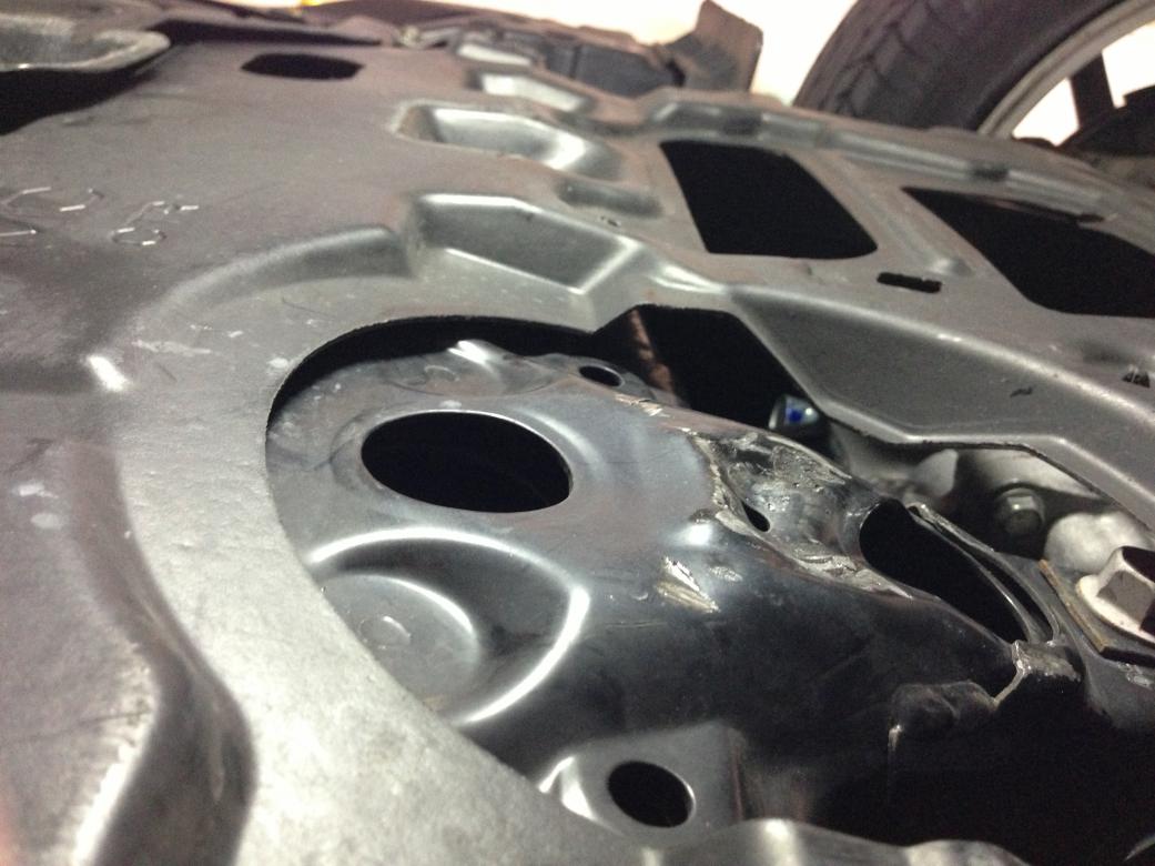

Ja, voorzichtig mee zijn. Dit wil je ook niet....
http://www.ct200hforum.com/forum/lex...-location.html
Even voor de goede orde:
Wat deze foto laat zien is het centrale krikpunt aan de voorzijde van de auto (d.w.z. in het midden onder de motor), en niet een van de krikpunten onder de chassisbalk.
Overigens wordt naar aanleiding van deze foto door een aantal personen op het US forum (m.i. terecht) gesuggereerd dat deze beschadiging niet ontstaan zal zijn door normaal gebruik van een (hydraulische) krik ...
