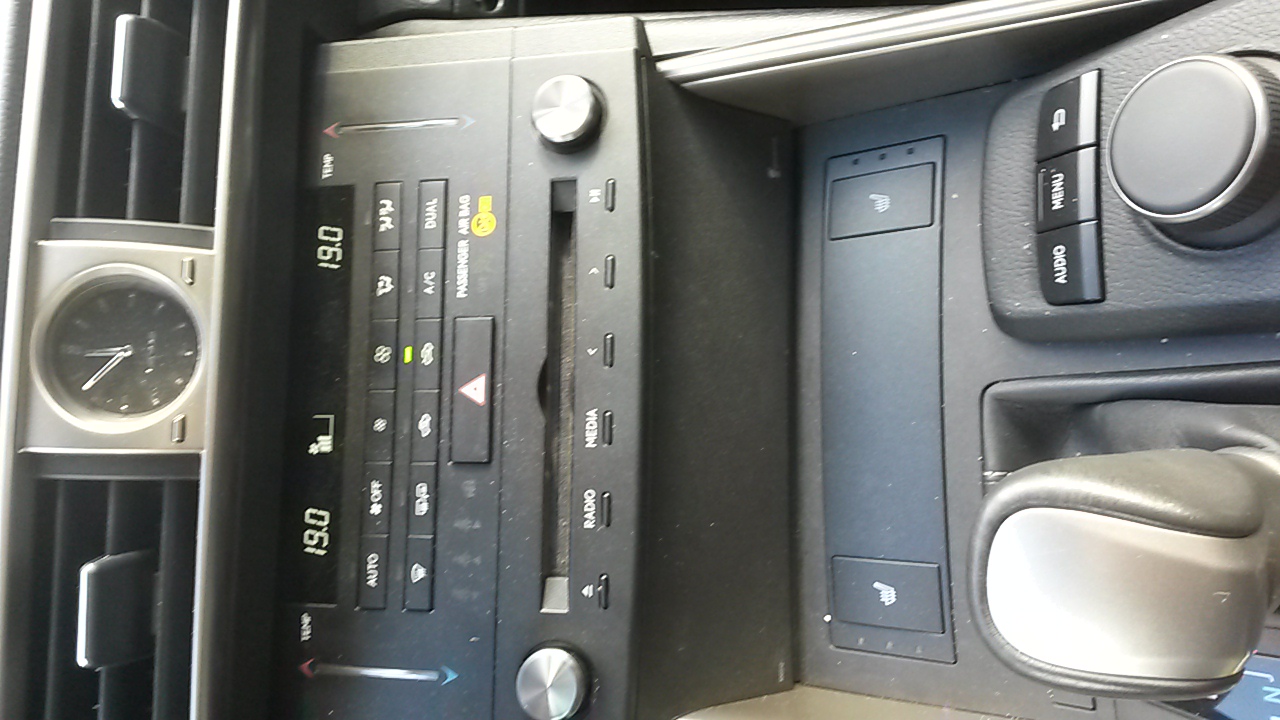

Wie kan mij vertellen waar de micro SD kaart van de navigatie in de lexus 300h model 2015 zit. geen idee waar ik die kan vinden
Helaas, niet onder de radio, er is nergens een klepje o.i.d te ontdekken.
Onder de radio
    34 KB · Weergaven: 244
Helaas, onder mijn radio zit niets dergelijks. In de middenconsole zitten 2 usb-poorten, maar geen sd-kaart.

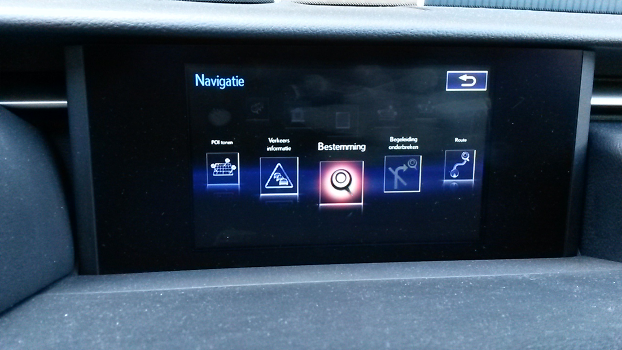

Heb een is300h van 2015. weet iemand hoe bij mij dan de navigatie wordt ge-update kan worden? of kan er nog ergens een plekje zijn voor de sd-kaart??????
    264,6 KB · Weergaven: 222
geen idee of het een nav is met een harde schijf.
product naam is Car navigation sytem EM13T01
    295 KB · Weergaven: 240

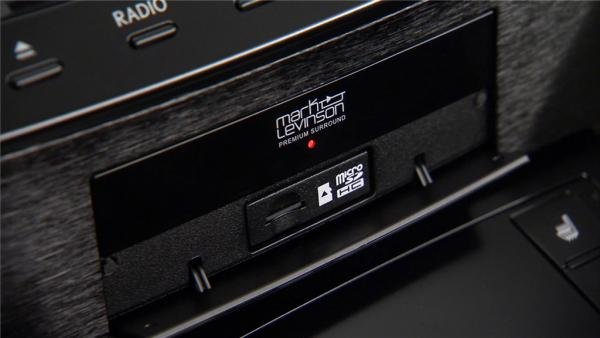

Volgens mij heeft alleen de premium navigatie een SD card aansluiting in de middenconsole. Zo te zien aan jouw navigatie bediening (ronde draaiknop i.p.v. de 'muis') heb jij de standaard navigatie. Ik denk dat deze alleen door de dealer kan worden geupdate.
In mijn IS 300h luxuryl ine zit een SD kaartje, maar ik durf er niet aan te beginnen om een kaartje te kopen en dat te vervangen.
Is er hier iemand met ervaring?
Ja hoor, kaartje kopen met de meest recente versie nav erop, oude kaartje eruit, nieuwe kaartje erin, auto starten en lekker zijn ding laten doen, kind kan de was doen. Ook gedaan met mijn IS300h, echt peanuts (y)
Dank voor de tip. De bevestiging dat het zo simpel was gaf de doorslag. (y)
Voor 4 tientjes de 2023-07 kaart gekocht bij satnavupdate.nl. De microSD net binnen en werkt (10" scherm).
