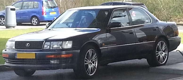

Hallo allemaal.
Mijn naam is Paul en "Lexi" is mijn blauwe LS uit 1993 (op LPG) waar ik al een jaar of 7 met veel plezier in rond kar.
En ondanks dat er best wel eens wat mankeert: "Man wat is dit toch een geweldige auto!".
Eigenlijk vreemd dat ik me niet eerder heb aangemeld bij dit forum. De reden is eigenlijk eenvoudig: Nooit bij stilgestaan dat er "lotgenoten" zouden zijn!
Waarom dan nu toch aangemeld?
Eigenlijk heeft dat te maken met een mankement aan de LS waar ik zelf niet goed raad mee weet.
Het volgende is aan de hand:
Sinds enkele weken loopt de motor niet meer regelmatig en lijkt het er op dat er iets met mijn kleppen aan de hand is.
Het lijkt er op dat de motor af en toe een slag mist en ik hoor een "plofferig gepruttel" uit de uitlaat komen.
Ik ben absoluut geen expert, dus ik hoop dat er op het forum mensen te vinden zijn die mij zouden kunnen helpen met uit te vinden wat er met "lexi" aan de hand is.
Iemand adviseerde me op een de kleppen te laten testen op "lekken" maar ik heb geen idee of dit zinvol is en waar dat kan.
Dus als iemand mij op weg zou kunnen helpen met wat suggesties zou dat super zijn!
Nog wat korte achtergrond info:
Vorig jaar zijn de startmotor, dynamo, LPG verdamper + injectoren vernieuwd.
Enkele jaren geleden heb ik nieuw/harde klepzetels laten monteren i.v.m. het rijden op LPG en we nu zijn zo'n 100.000 km verder.
Bij koud weer wilde de verlichting van het dashboard niet meer aan, maar dat heb ik dit jaar zelf kunnen repareren. (De naalden van de meters blijven nog wel een "plakken" en dan helpt een tik boven het dashboard)
Bij het "uitlezen" van de computer komen geen foutcodes naar voren.
