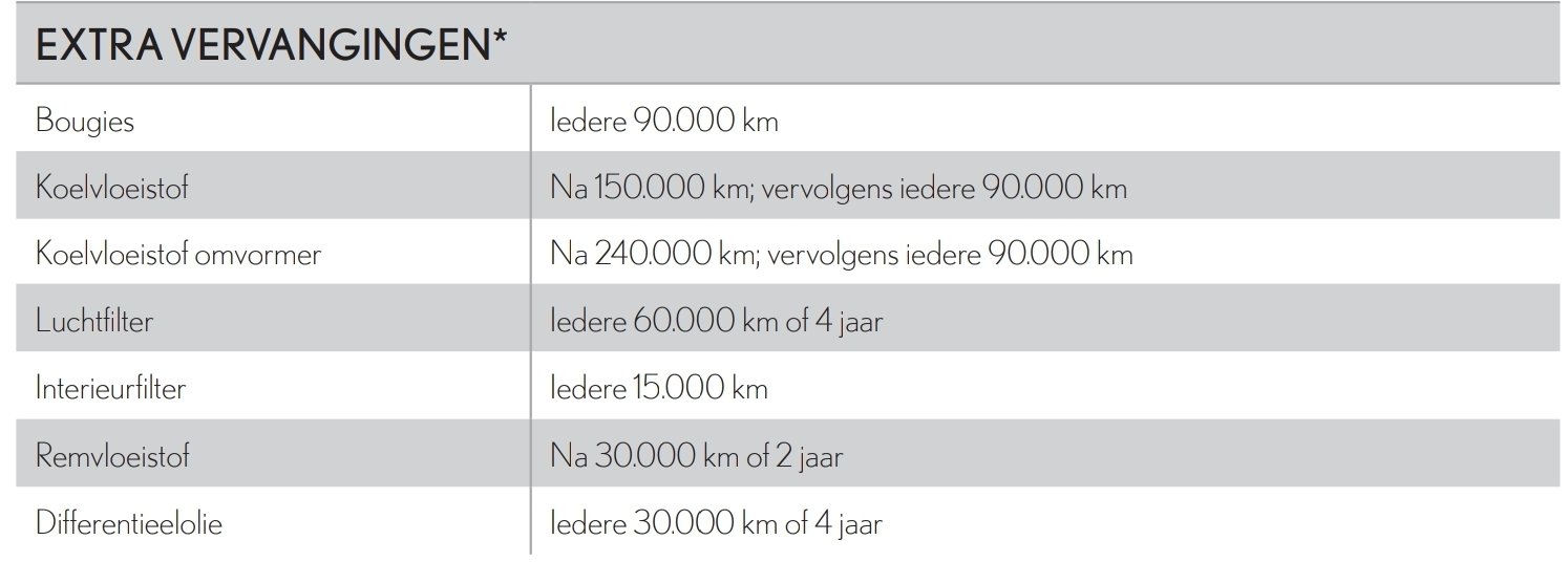

Moet de olie in de achteras wel eens (preventief) vervangen worden voor de IS300h?

Differentieel olie heb ik bij 185K laten vervangen, kleine moeite … en geen enkele olie of smeermiddel is levenslang optimaal.

Staat ook in de werkplaatsdocumentatie van Lexus/Toyota. GS4 zelfde verhaal..

Waarschijnlijk bij “the car care nut” , maar die praat in miles , dus x 1.6
Wanneer je een zeeman bent mag je best 1.8 nemen …… die 0,2 maakt het ook niet uit.
Verversing eerste maal (dus bij 50K km) is belangrijk om grootste vervuiling van inlopen te verwijderen.
Daarna spreekt hij over intervallen van 50 tot 60K miles … dus om de 100K km
Dan zou het het volgende schema moeten worden:
50K
150K
250K
… etc.

Bij mijn GS 450h gen 4 is de achterasolie op initiatief van de dealer twee keer vervangen in een periode van 6 jaar (29/1/2021 em 10/2/2025). Dat komt waarschijnlijk zo ongeveer overeen met 30000 km.
De eerste keer stond het goed op de rekening, de tweede keer was het omschreven als "versnellingsbakolie". De hoeveelheid (ca. 1 ltr) en de omschrijving (SAE 75W85 GL5) was in beide gevallen gelijk en dus zal het niet in de CVT zijn beland :).
