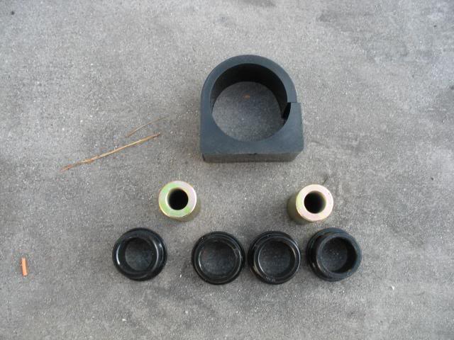

Voor de vakantie wil ik graag de stuurhuis rubbers vervangen. Ik las op de engelse lexus forum dat er losse setjes zijn (zie foto). Weet iemand of deze sets alleen bij de dealer te krijgen zijn of dat er ook andere bedrijven deze leveren.
Rede waarom ik hiermee wil beginnen is dat de Lexus bij snelweg snelheid wat spelling heeft bij rechtuit. Als je het stuur stil houd dan voel je een bepaalde beweging in het stuur als of de wielen een beetje hun eigen gang gaan ten opzichte van het stuur. Niet heel erg maar je voelt het wel.

Heb je dat echt vastgesteld, die speling op de stuurhuisrubbers? Er kunnen namelijk ook nogal wat andere oorzaken debet aan zijn..
GPS-10 Ik heb mij vrouw aan het stuur laten draaien en bij de uit eindslagen zag ik beweging. En dit is op zich een makkelijke reparatie die goed zelf te doen is.

Heb vandaag de Lexus dealer gebeld en Lexus levert alleen het grote rubber en niet de losse kleine met bus.

Dealer levert idd alleen complete draagarmen. Via ebay is er wel iets te vinden qua losse bussen op dat gebied, maar dan moet je ook een pers hebben om e.e.a. eruit te drukken.
door de rubberen door een polyurethaan bush wilt vervangen
Nog even een aandachtspunt: poly bussen kunnen gaan 'piepen' na verloop van tijd. Zorg dat je deze goed invet met speciaal daarvoor geschikt vet.
