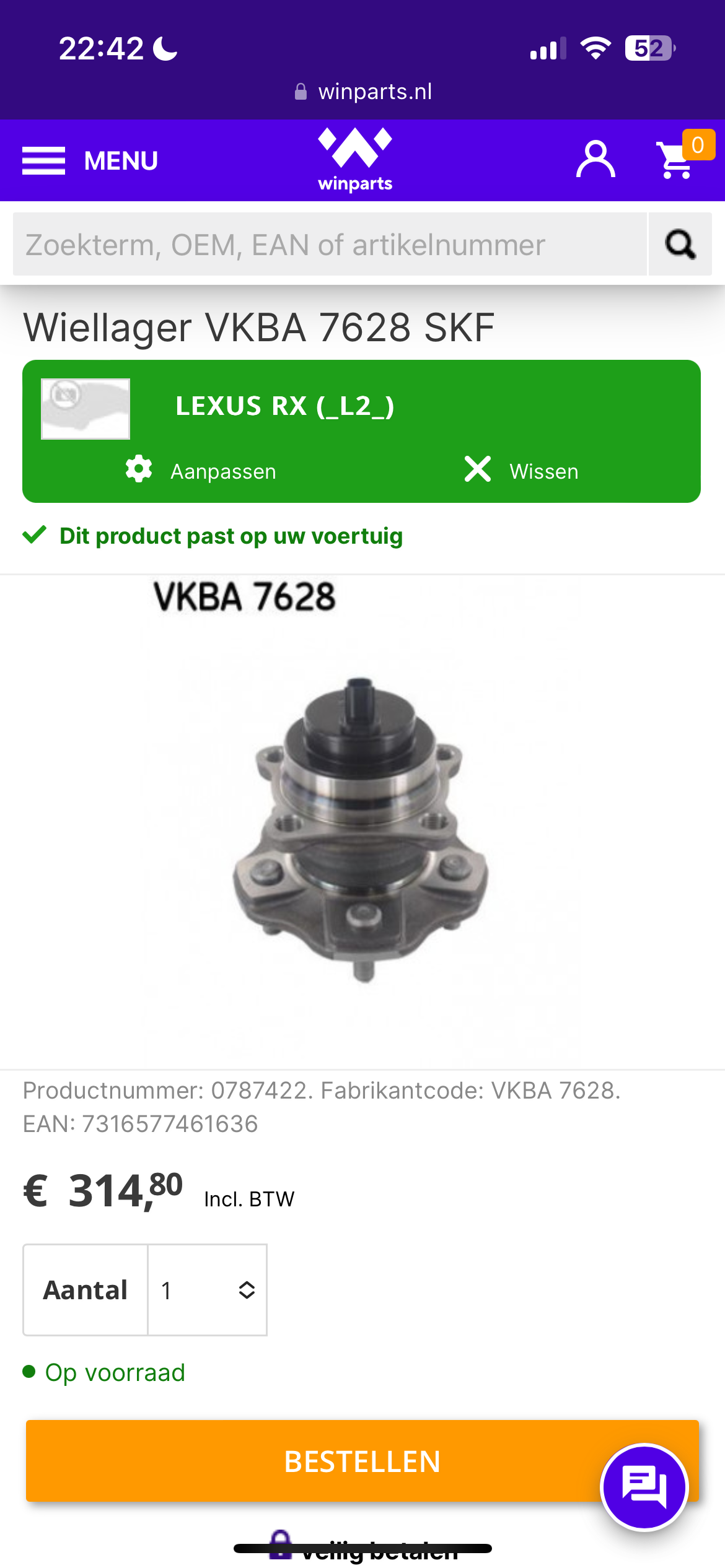

Ik wist het wel, lekker SKF er in.
Het lijkt erop, dat er niet eens geperst hoeft te worden. Appeltje eitje.
