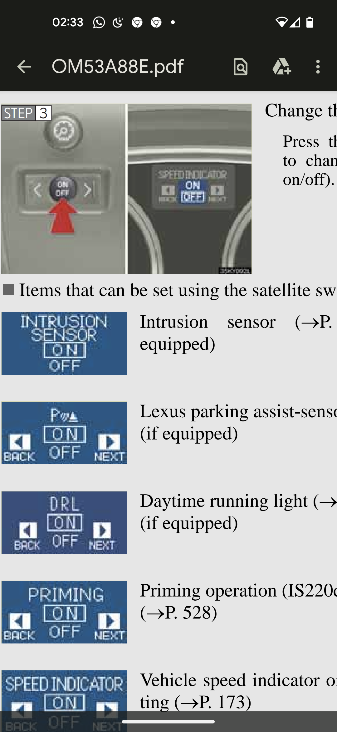

Dit kun je in- en uitschakelen met de schakelaar links achter het stuur.

Bij mij heb ik daar 2 opties denk dat die pdc later is ingebouwd, ik hoorde de piep laatst nog half beetje kraken denk echt dat de verklikker kapot is...
Kan er alleen niets over vinden op internet
