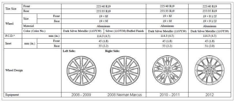

Ik heb nog een vraag over originele IS-F velgen : als ik een setje tegenkom voor een IS-F uit 2012 zoals op de afbeelding , zou dat ook passen op mijn 2010 ISF ?
Zonder het gemeten te hebben zou ik zeggen: ‘ja vast wel’
Zelf heb ik GS F wielen op mn GS450H en dat had alleen een 10mm spacer nodig aan de voorkant.
Als je het zeker wilt weten, check dan willtheyfit.com en overleg met je garage of de afwijking potentiële problemen gaat geven.
