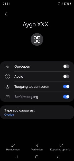

Ik heb een probleem wat ik niet krijg opgelost.
Mijn CT Luxery line uit 2012 vertikt het om muziek van de telefoon af te spelen.
Ik weet niet of ik iets verkeerd doe of over het hoofd zie.
Bellen gaat wel via Bluetooth, maar ik krijg bijv. muziek van Spotify niet afgespeeld.
Heb het ook geprobeerd via de USB ingang met een kabel maar werkt ook niet.
Telefoon is een Samsung S20 fe 5g, volgens een website wat ik reeds bezocht zou deze gewoon moeten werken.
Alle hulp is welkom.
Staat "audio" wel aan op je telefoon?
Bij mijn telefoon kan ik dit alleen aanzetten als er verbinding is met de auto.
Denk dat jouw telefoon enkel als telefoon is aangemeld en niet als mediaspeler. Je moet hem inderdaad 2x aanmelden, zoals @Lexus4me opmerkt.
Dat lukt mij dus niet, zodra ik de 2e keer wil aanmelden moet ik de verbinding met de 1e telefoon verbreken, deze verdwijnt dan uit de lijst...krijg deze met geen mogelijkheid op audio gezet...zucht...
