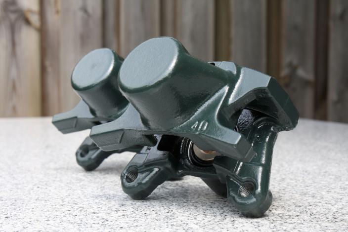

ik heb er via ebay besteld, 2x front en 2x rear.
het waren de volgende:
LEXUS IS200 & IS300 (1998->2005) FRONT BRAKE CALIPER REBUILD REPAIR KIT BCR274A
http://www.ebay.nl/itm/261635817647?_trksid=p2055119.m1438.l2649&ssPageName=STRK:MEBIDX:IT
en
LEXUS IS200 & IS300 (1998->2005) REAR BRAKE CALIPER REBUILD REPAIR KIT BCR121A
http://www.ebay.nl/itm/331430803470?_trksid=p2055119.m1438.l2649&ssPageName=STRK:MEBIDX:IT
Yep die heb ik ook ! Alleen hier zitten de geleidepennen niet bij. Ik zou die zeker wel vervangen !
en 'ff opletten :
De rubbers in het rood zitten niet in het set. Ik heb veel moeite gedaan om deze weer te vinden ;-) had ze er zo uitgewipt.

Ja maar krijg je dan de zuigers er wel uit? En ik had zo al moeite om de rubbers om de zuigers te krijgen. Priegelwerkje

Ik heb onlangs geen hinder ondervonden bij de revisie van de remklauwen (zowel voor als achter). Heb het zaakje gestraald met de oude zuigers en rubberdelen er nog in en daarna de boel gespoten en de nieuwe delen gemonteerd (revisiekit, zuigers en geleidepennen). Wat ook belangrijk is dat je de goede vetsoorten gebruikt: zuigers monteren met een beetje remvloeistof of ATE vet (blauw), geleidepennen monteren met het roze vet wat bij de revisiekit wordt geleverd. Als je rubberdelen met een verkeerde vetsoort insmeert loopt je het risico dat e.e.a. opzwelt en de boel vast gaat zitten!
