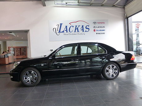

Ik weet niet of Duitsland een optie is maar hij is wel zwart met wit leer.
162.000 km Euro 9.650
