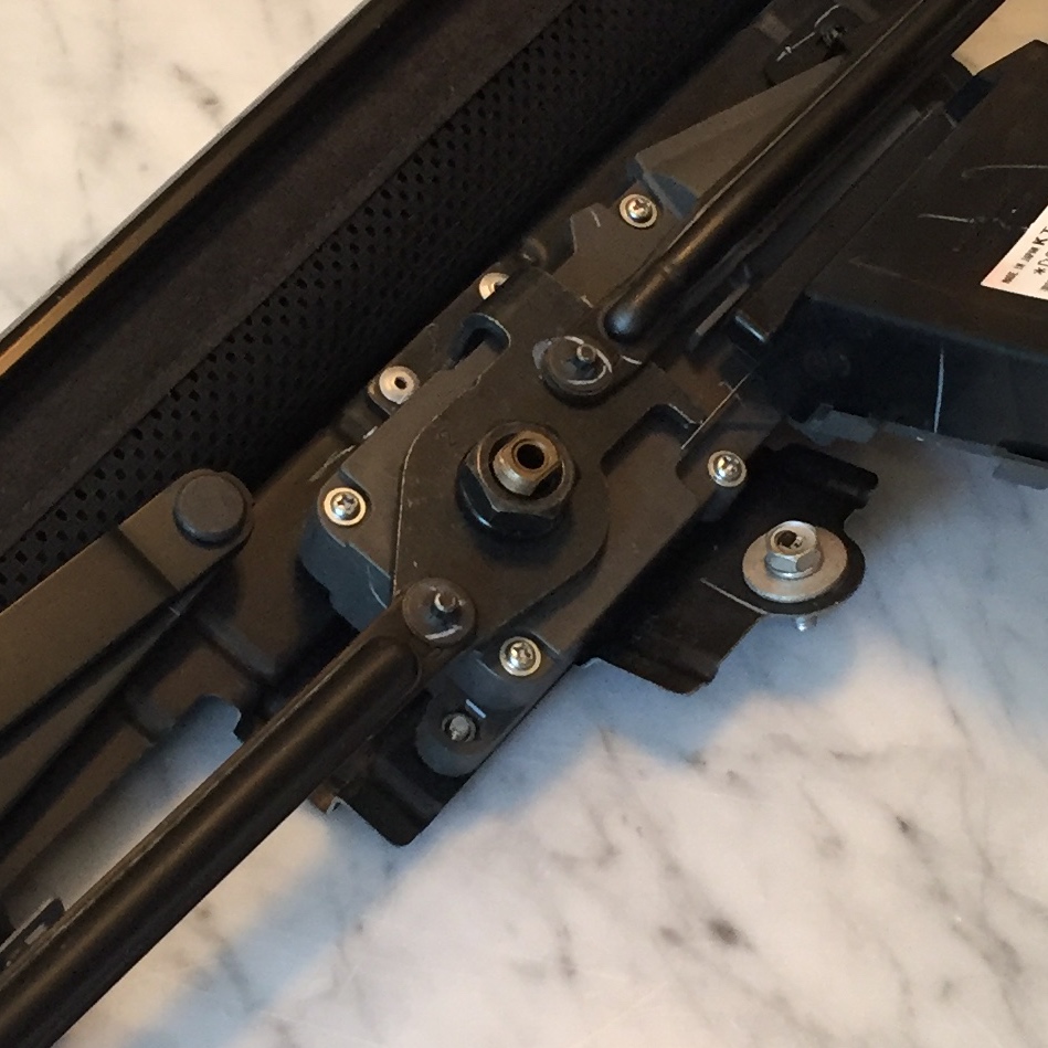

Collega van mij heeft een Lexus GS300 uit 2007 waarbij het rolgordijn van de achterruit maar voor ongeveer 70% wordt uitgerold.
Ik hoor geen gekke bijgeluiden oid.
Ik heb wel een opname gemaakt :
Heeft iemand een suggestie zodat de 100% wordt uitgerold ?
Waarderingen: Xqlusiv
Da's niet zo mooi... Ik zou wel proberen uit te vinden of het gordijn het mechaniek blokkeert (dus de aangedreven armen + motor tegenhoudt), of dat simpelweg de motor te vroeg stopt. Dat eerste is kwalijker vanwege mogelijke gevolgschade. Ergens in het midden zit de motor waaraan beide armen zijn bevestigd. Mogelijk zit dat los op de as van de motor?
