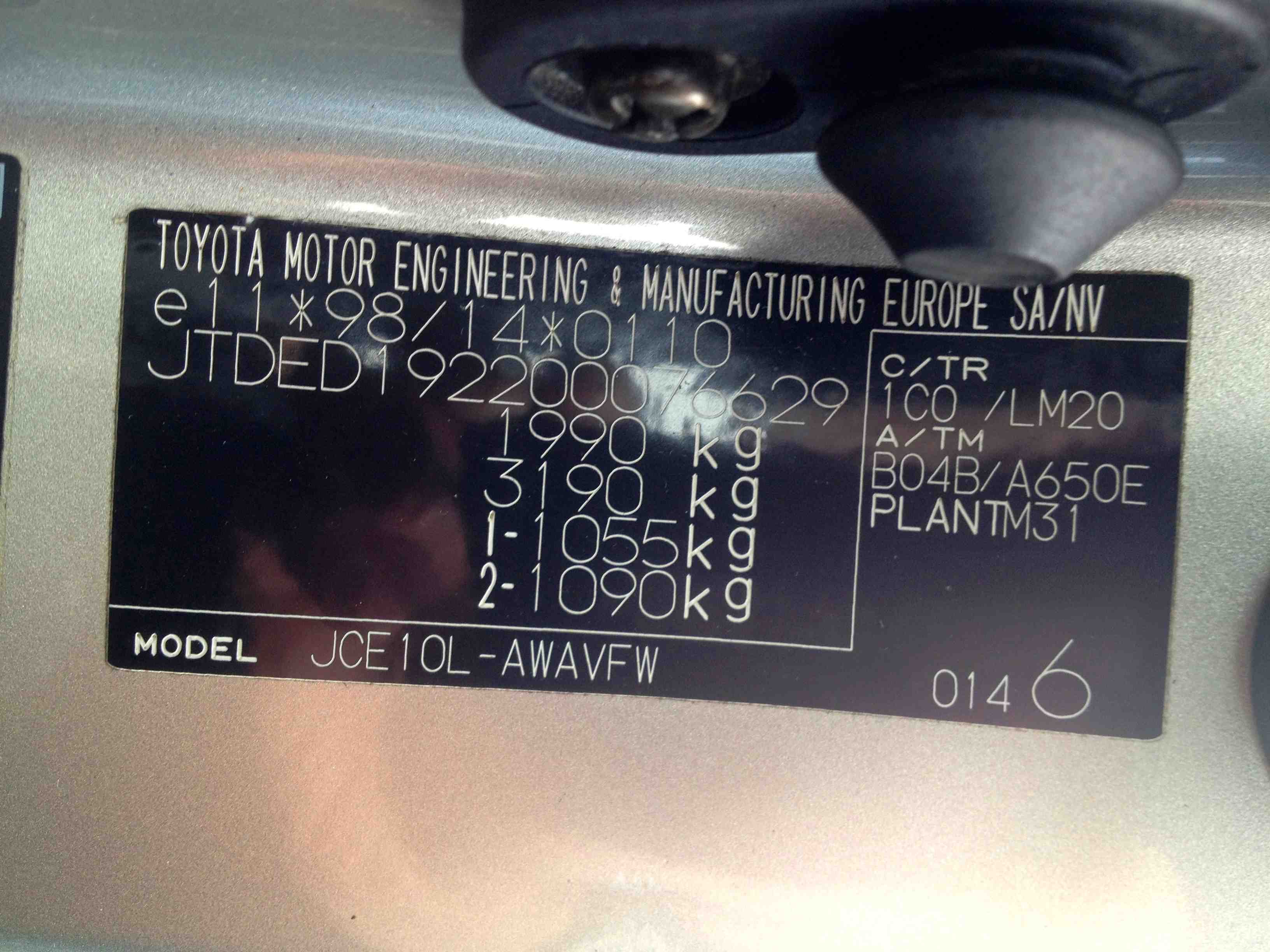

Tijdens mijn zoektocht naar schokdempers kom ik het volgende tegen.
Voor-as gewicht tot 900 kg, achter-as gewicht v.a. 1021 kg, excl. niveauregeling
Voor-as gewicht v.a. 901 kg, achter-as gewicht v.a. 1021 kg, excl. niveauregeling
Komt dit overeen wat er bij 1-1055kg staat op de foto ?
Dus heb ik v.a 901 kg nodig ?
Wat is een niveauregeling ?
    349,6 KB · Weergaven: 159

Ik wil graag weten of de voor schokdempers tot 900 kg of vanaf 900 kg moeten zijn.
Bijna na 6 maanden het verlossende antwoord.
Het klopt u heeft de zware set nodig.
Koni 1140-4352 Sportkit komt op ? 852,- (10 % korting) incl. BTW
Montage incl. uitlijnen is ca ? 300,-
Onze ervaring is dat bij dit type Lexus de verstellingen en de bouten van de draagarmen achter erg vast gaan zitten door roest e.d. hierdoor kan de montage duurder uitvallen en dat er nog aanvullende camberbouten e.d. nodig zijn.
