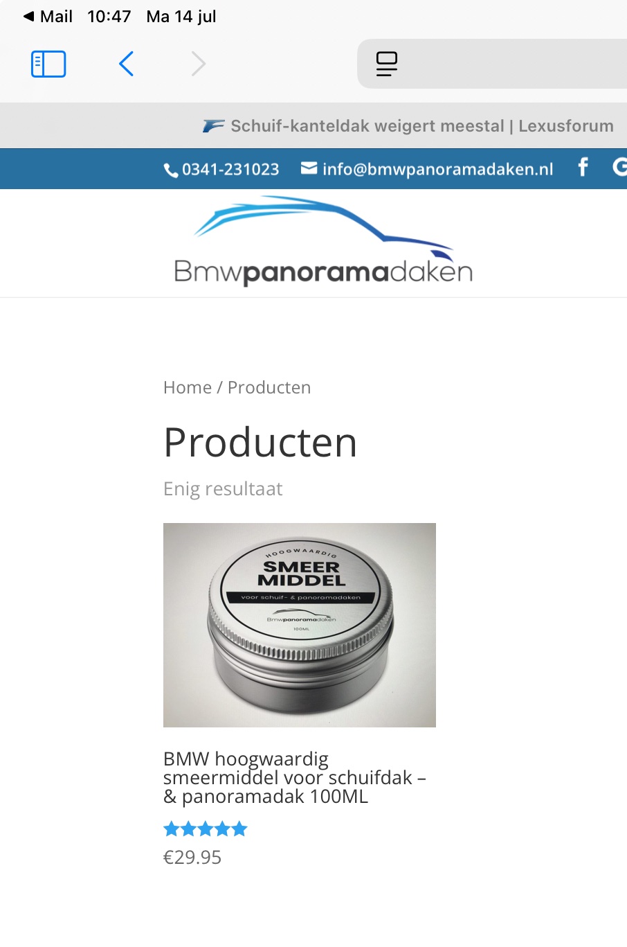

Ik heb de geleide rails ed van mijn panoramadak ingevet met smeermiddel van bmwpanoramadaken.nl (tja bmw mag in dit geval wel op een Lexus) En alles loopt lekker soepel.
    138,4 KB · Weergaven: 23
