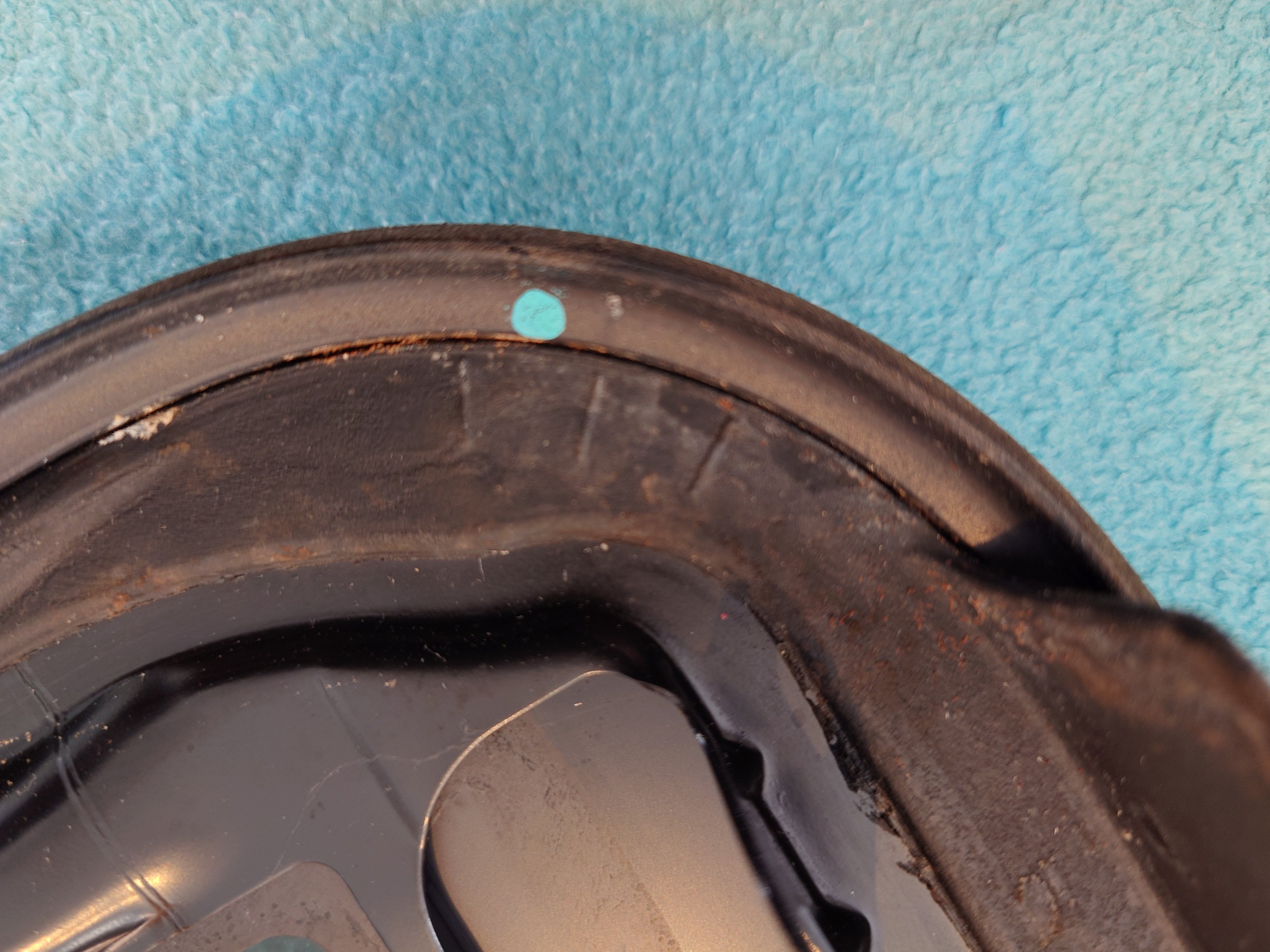

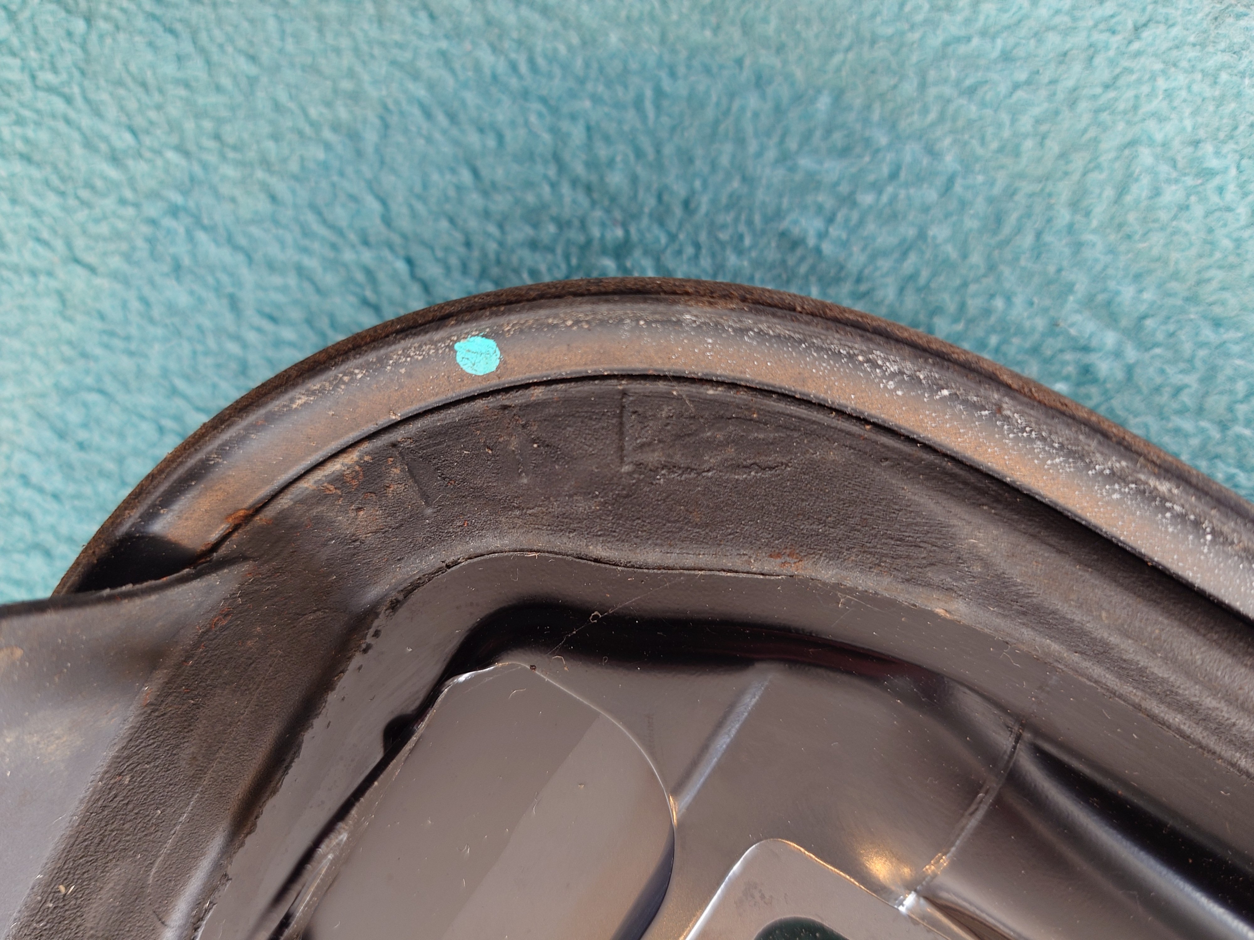

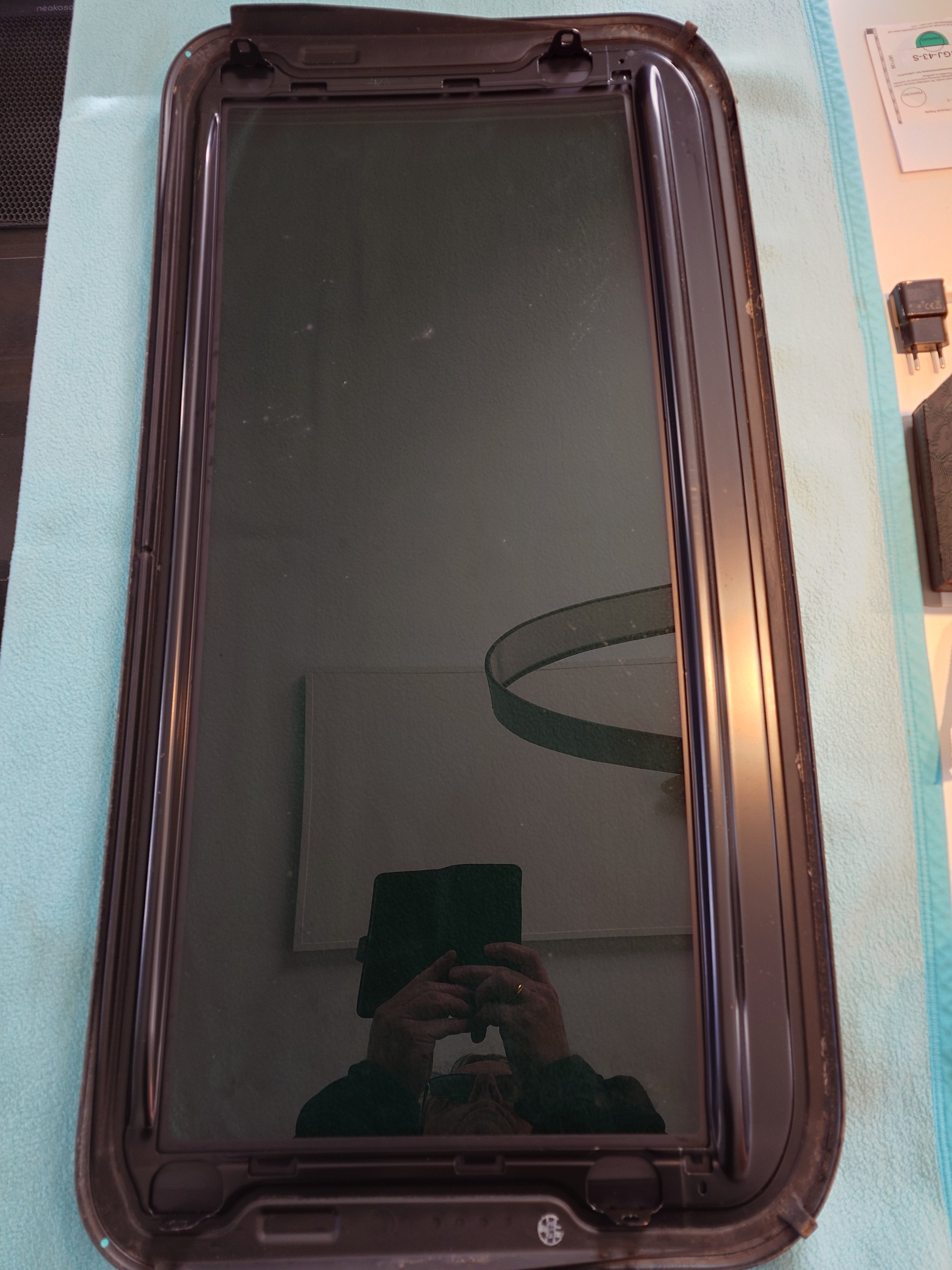

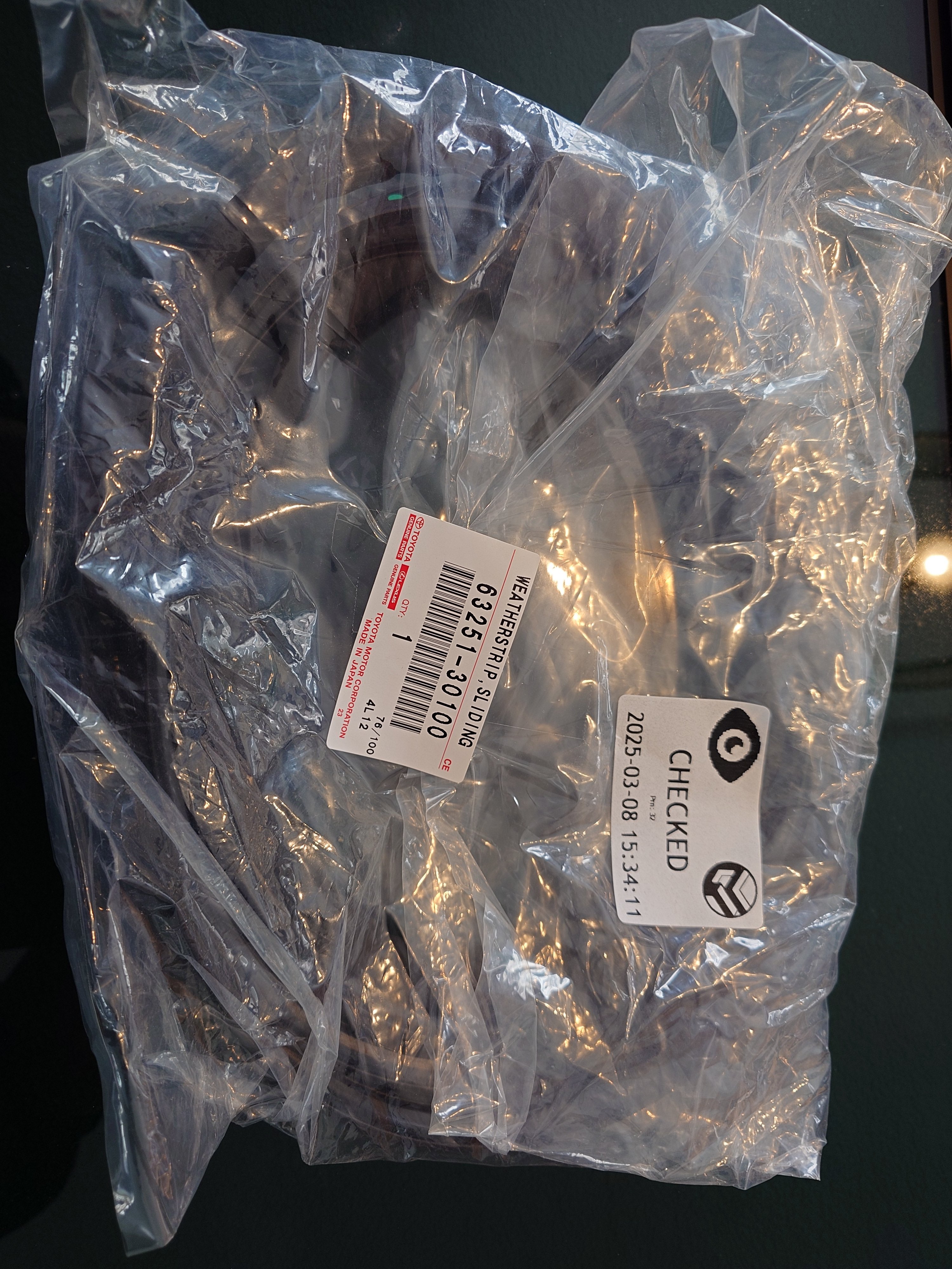

Vandaag vanwege windgeruis het dakraam rubber vervangen.
Ik kon alleen een video op YouTube van de Car Care Nut vinden, en dan nog voor een ES.
Kwam voor 95% overeen, alleen de "10mm bolts" zijn T25 schroeven.
Tevens markeert hij de plek van het oude rubber met iets van vetkrijt, maar hoeft niet.
Er zitten stippen op het nieuwe rubber, die overeenkomen met de markeringen op de rand van de ruit zelf.
