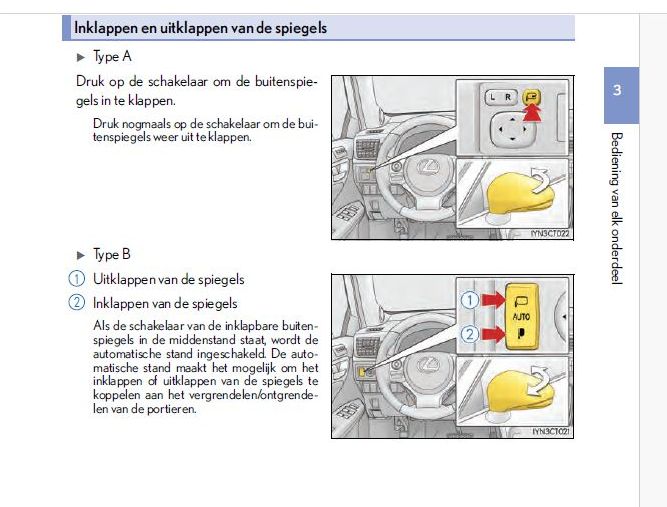

Bij mijn CT (2016) kun je de buitenspiegels elektrisch laten inklappen. Dat gebeurt echter niet automatisch bij het afzetten van het contact; je moet het steeds doen door het knopje in te drukken. Is zoiets alsnog in te stellen?
Hallo Gerben,
Mijn CT (2018) klapt de spiegels ook niet in bij afzetten contact.
Maar als ik de auto afsluit (middels het knopje op het handvat of de key-fob) dan klappen ze in.
Het knopje waar jij het over hebt: bedoel je het knopje links van het stuur op het dashboard?
Ik heb Type B: en staat op stand "Auto"
